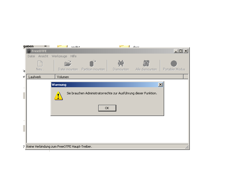

Habe gerade das gefunden:
http://www.freeotfe.org/
es gibt truecrypt auch als portable - da brauchst du dann keine adminrechte
Doch brauche ich auch bei der portablen Version. Habe ich nämlich versucht.
Nutze ich zurzeit, ist aber bei der Verschlüsselung höllisch langsam. Ich suche etwas Einfaches. Doppelklick auf den Ordner und per Passwort schnell entschlüsseln.
Du kannst auch passwortgeschützte Archive benutzen. Aber du musst aufpassen wegen der temporären Dateien, die dabei entstehen können.
Packen und Entpacken dauert zu lange.
Benötigt leider auch Adminrechte.
Schade, in der Beschreibung steht das Gegenteil.
a system which allows FreeOTFE volumes to be accessed not only without installing any software, but also on PCs where no administrator rights are available.
Hatte ich auch gehofft.
Siehe Anhang.

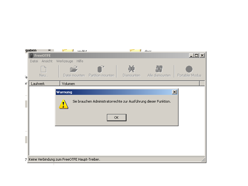

Dieses Tool ist bisher das einzige, was in etwas dem nahe kommt, was ich suche, ist aber bei der Verschlüsselung höllisch langsam. FreeOTFE.png
