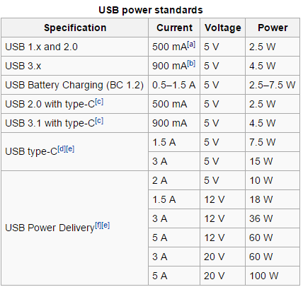

Nach folgender Tabelle dürfte die Festplatte gar nicht starten:
Du brauchst zum anlaufen um / über 10W. Für Betrieb irgendwas ab 5W.
Reaktionen: DJMadMax und nutrix

USB-C ohne PD liefert maximal 5V 3A, 4X USB-A erfordern aber 5V 3,6A. Kann also innerhalb der Specs nicht funktionieren
Mit PD könnte man innerhalb der Specs bleiben. Wenn der PC einen PD-fähigen USB-C hat. Was derzeit eine Ausnahme ist. Deswegen gibt es wohl auch noch keinen USB-HUB auf dem Markt der PD über den Upstream für die Stromversorgung nutzt.
