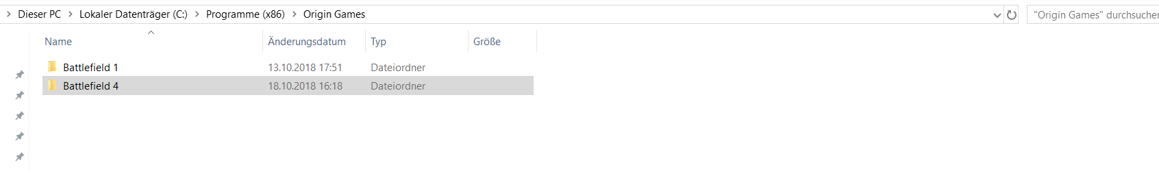

Ich habe Battlefield 4 auf meiner internen SSD installiert und BF3 auf einer externen HDD. Wenn ich jetzt BF4 starten will, will ich nicht den Pfad andauernd ändern müssen, um bspw. BF3 zocken zu können. Das bringt auch gar nichts, habe das grade mal ausprobiert und anstatt den Ordner zu scannen, ob schon dateien vorhanden sind, nein es wird alls gelöscht und neu runtergeladen.

Ja hast du BF4 jetzt einmal korrekt installiert? Oder ist das vll. DLC der installiert werden möchten?
