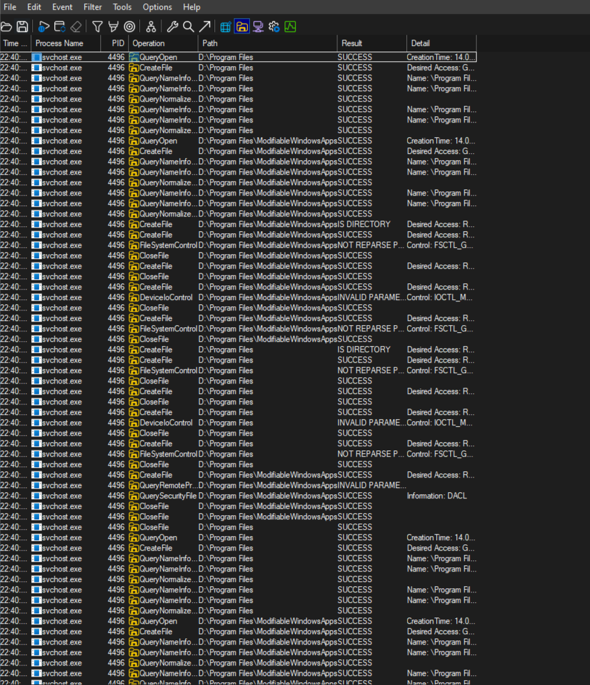

Ich würde mal mit Procmon loggen lassen was auf den Ordner zugreift (ggf. in den Optionen "Bootlogging" aktivieren). Klingt für mich nach einem Programm, dass versucht auf den Pfad zu schreiben und Windows legt in dem Zuge dann den Ordner an.
Hab glaube den Verursacher: svchost.exe
Hier ein Screenshot. Die Bootlog Datei ist ü. 3GB groß, kann ich also nicht anhängen.
Was könnte ich jetzt machen?

svchost.exe ist ein Dienst (Hostprozess für Windows-Dienste), keine Store App. Schau in den Eigenschaften der Events nach der vollen Befehlszeile und such die svchost.exe mit der Befehlszeile in Prozess-Explorer oder System Informer, wenn du in den TreeView die Maus über die svchost.exe fährst siehst du welche Dienste sie startet.
