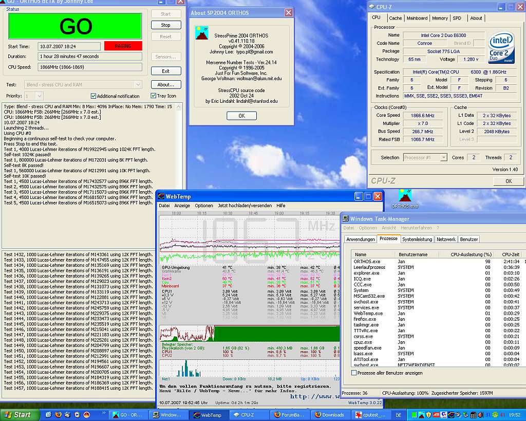

da ich VPU Recovers/Bluescreens NUR in Spielen habe, wenn ich meine beiden Aeneon-Riegel drin habe, hab ich vorhin einfach mal Orthos angeworfen.
Die Speicher laufen mit den Standardangaben aus dem SPD mit 5-5-5-18 auf 667Mhz. (4-4-4-12 geht auch)
Ich habe seitdem ich den zweiten Riegel ende April gekauft habe, Bluescreens oder VPU Recovers, meistens aber Freezes. Aber auch nur wenn ich beide Riegel zusammen laufen lasse.
Ich hatte die Probleme schon auf dem AsRock 775-DualVSTA (dieses hat meine Schwester geerbt) und gleichem System. Die Riegel einzeln laufen ohne Probleme, auch wenn ich sie in unterschiedlichen Slots betreibe (SingleChannel in Slot 1 und 2) habe ich die genannten Probleme.
Die Grafikkarte habe ich bereits in einem anderem System getestet (nagelneuer E4400, das vererbte Board, 786MB Ram Mischbetrieb SS/DS, noname 400W Netzteil), dort konnte meine Schwester über 2 Stunden Sielder 2 DnG ohne einen einzigen Fehler spielen.
Alle Temps sind normal (siehe angehängter Screenshot).

Edit: Nach einem Neustart und Änderung der Lüftersteuerung auf Intel QST läuft Orthos wieder normal.
-Überschrift geändert
-Orthos-Kram rausgenommen
-Lasse den Lüfter jetzt schneller drehen, damit die Temps runter gehen
