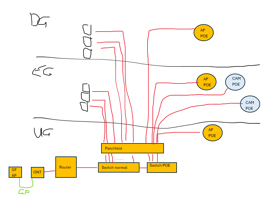

Guten Tag,
in der Rohbauphase beschäftige ich mich momentan mit der Netzwerktechnik, insbesondere der Hardware dazu.
LAN Dosen in für uns in ausreichender Anzahl sind in den Räumen geplant.
Ebenso haben wir pro Etage ein LAN-Kabel als Deckenauslass für Accespoints vorgesehen. Alle LAN-Kabel laufen gebündelt in den HWR im Keller.
Haus:
Keller, EG + DG
36,5er Ziegel gemauert
Kelleraußenwände Stahlbeton
Stahlbetondecken
Innenmauern 17,5 Ziegel bzw. Trockenbauwände.
PV-Anlage + Speicher, Wärmepumpe, Vorbereitung für Wallbox vorhanden
Anforderungen an das Heimnetzwerk:
LAN-Anbindung an entsprechende Geräten in dem Räumen
möglichst gute WLAN Abdeckung im ganzen Haus
ggfs Überachungstechnik mit ins Netzwerk einbinden
bei Bedarf zukünftig möglichst einfach erweiterbar sein
kein SMART-Home vorhanden und geplant
möglichst einfache Inbetriebnahme, Verwaltung, Konfiguration. Keine besonderen IT-Kenntnisse oder Netzwerk-Kentnisse vorhanden
Im erschlossenen Neubaugebiet liegt nur eine Glasfaserleitung die von einem örtlichen Anbieter betrieben wird. Große Auswahl á la Telekom und Konsorten fallen somit raus.
Der GF-Anbieter erstellt und im HWR Keller den Glasfaser-AP und stellt ein GF-Modem (ONT).
Der GF-Anbieter steltl als Option via Miete (5€/Monat) eine Fritzbox 7590 zur Verfügung.
Die Idee ist:
ONT > Router > Netzwerkschrank > Switch (normal, 24er oder mehr) > POE Switch (8er oder mehr) > Patchfeld > Netzwerkgeräte
Die AP an den Decken der Etagen möchte ich mit POE betreiben. Ebenso möchte ich zumindest die Vorbereitungen treffen um eine Kameraüberwachung via POE realisieren zu können. Deshalb ein POE-Switch mit 8 oder mehr Plätzen.
Alle weiteren Netzwerkgeräte werden über einen normalen Switch versorgt.
So der Plan, mit der Frage ob soweit sinnvoll.
Habe mich auch schon etwas in die Produktwelten von Unify und TP-Omada eingelesen. Leider überfordert mich die Auswahl etwas, was benötigt wird und was nicht.
Ab hier beginnen meine Fragen nach der passenden Hardware für unser Haus.
Router:
Macht es SInn eine Fritzbox als Router zu nutzen und dann ggfs. Hardware anderer Hersteller dahinter zu installieren? Oder sollte alles aus einer Hand kommen?
Alternative Router-Empfehlungen abseits der Fritzboxen?
Accesspoints:
Als Accesspoints hatte ich die TP-Link EAP653 im Auge, da preislich recht attraktiv. Die Unify AP sind doch deutlich teurer.
Ist davon abzuraten? Gibt es empfehlenswerte Alternativen?
(POE-)Switche:
Sinnvoll einen großen normalen Switch zu kaufen und dazu je nach Bedarf einen POE-Switch?
Managed? Unmanaged?
Sollte allgemein die Hardware aus einer Hand vom gleichen Hersteller kommen? Oder kann wild gemischt werden?
Thema Telefonie:
Über den GF-Anbieter wird eine Telefonnummer gestellt und es kann eine Telefonflatrate Festnetz/Mobilfunknetz dazu gebucht werden. Das ganze muss ja dann via Glasfaser über VoIP laufen?
Wie wird das Thema Festnetztelefon im Neubau heute überhaupt gehandhabt? Wird das noch benötigt?
Oder via DECT?
Oder nur noch über die Handys, die sowieso immer griffbereit sind?
Ggfs. kann ja jemand über das Thema Netzwerk/Telefonie berichten, der in den letzen Jahren neu gebaut hat.
Anbei der Schema, wie ich mir den NW-Aufbau vorstelle.
Bitte gerne Verbesserungsvorschläge oder Alternativen aufzeigen um das Heimnetzwerk aufzubauen.
Vielen Dank.

Wenn Du im WLAN Mesh nutzen willst, dann brauchst Du normalerweise alle WLAN Hardware vom selben Hersteller, da Open-Mesh (oder so ähnlich) bisher kaum verbreitet ist.
zB wenn du die Fritzbox nicht nur als Router, sondern auch für WLAN mit Mesh nutzen willst, dann brauchst du bei allen Accesspoints eine Stromversorgung, da AVM keine PoE Geräte anbietet (soweit ich weiss).
Wenn es bei den Accesspoints PoE sein muss, dann schränkt man sich damit schon automatisch deutlich ein was die Auswahl der Geräte angeht. Ich würde mir daher im Neubau wohl gleich neben den LAN Anschluss auch immer eine Steckdose legen lassen.
Man kann die Fritzbox aber auch einfach ohne WLAN nur als Router nutzen oder andere Router einsetzen, die direkt mit dem gewünschten WLAN Mesh System zusammenarbeiten.
Es hängt halt vom System ab wie die Steuerung des Mesh erfolgt und ob ein zentrales Gerät nötig ist (zB bei AVM ist es eine Fritzbox).

Ich habe 2018 ebefalls ein EFH gebaut und hatte auch keine großen Anforderungen. Es sollte halt ordnentlich und solide sein. Mein Aufbau geht in Deine Richtung.
Im Technikraum hängt ein mittelgroßer 19" Rackschrank. Darin ein 24 Port Patchfeld, 24 Port Netgear Switch managed, Fritzbox, Raspberry Pi und Synology NAS. Ebenso noch ein kleiner 4 Port PoE Switch. Access Point ist von Unifi per PoE im TV Rack, der läuft einfach und bekommt regelmäßig Updates.
Da in modernen Häusern relativ viel Stahl verbaut wird, würde ich pro Etage einen AP einplanen, wenn sehr guter Empfang überall gebraucht wird. Da ich aber APs an Decken kacke finde, hab ich die im TV Rack oder Kommode liegen.
Für Festnetz hat man mehrere Optionen:
1. Man nimmt die DECT Basis von der Firtzbox. Für guten Empfang, muss diese dann aber irgendwo in der Wohnung stehen.
2. Festnetztelefon (DECT) installieren und einfach an ner Dose zum Technikraum patchen.
3. Mit Fritzbox App über Festnetz per WLAN telefonieren

Ich würde mich nicht unbedingt zum jetzigen Zeitpunkt um die Hardware kümmern, sondern dass die LAN-Kabel (ich hoffe austauschfähig im Rohr) ordentlich gelegt werden, die Dosen, LAN-Kabelauslässe und der Netzwerkschrank mit dem Patchpanel an die richtige Stelle kommen.
Ich hoffe du hast am Kabelauslass auch eine Dose.
Viele gute APs können PoE; viele ganz einfache Consumer-Geräte natürlich nicht. Aber die Planung hier ist ja schon deutlich über Mediamarktniveau.
Man besorgt sich halt einen Rack-Switch mit PoE in benötigter Anzahl und fertig, dafür hat man dann an der Decke neben den APs keine "hübsche" Steckdose.
Eine Fritzbox würde ich auch nicht unbedingt als Router nehmen, wenn der Router eh im Keller neben dem Modem stehen wird und auch kein WLAN verteilen muss. Mikrotik z.B. hat sehr nette Geräte für erstaunlich geringe Preise.
Mal kurz zur Frage ob omada von TP Link eine gute Wahl ist.
Ich persönlich bevorzuge tatsächlich die Produkte von TP Link, weil die omada Geräte auch ohne zentralen Controller komplett konfigurierbar bleiben. Damit sind die Geräte toleranter gegenüber einem Herstellermix
Von Mesh würde ich dir bei deinem Setup abraten, du hast ja perfekte Voraussetzungen für Wifi roaming. Und die verschwendest keine Funkleistung fürs Mesh.
Ich bin mittlerweile komplett auf openWRT unterwegs und somit zum Teil Herstellerübergreifend. Aber da muss man zu Beginn schon ein bisschen Zeit und Nerven investieren.

Nochmal zum Thema Router:
Eine Fritzox hätte soweit ich das verstanden habe, den Vorteil recht einfach konfigurierbar zu sein und die Einbinudng einer Telefonanlage wäre recht einfach.
Was wäre hier ein empfehlenswertes Model?
Alternative Anbieter: zB aus dem Hause UNify: Was wäre hier das Pendant zur Fritzbox? Hier fungiert ein Cloud Gateway als Router? Reicht hier für die Heimanwendung zb ein CloudGatewayUltra für ca. 100€ oder bräuchte ich eine DreamMaschine ab ca. 350€?
Funktioniert eine Telefoneinbindung (VoiP, DECT) hier ebenfalls recht einfach?

Wenn du es nicht brauchst, lass es weg - handhaben ja immer mehr Menschen so. Wir haben Festnetztelefonie auch wegrationalisiert. Und wenn unbedingt eine Erreichbarkeit unter Festnetznummer her soll, kannst du das über die App realisieren oder einfach die Rufnummern auf die Mobilnummer umleiten. Bei der Fritzbox wäre das einfach zu realisieren.
Es gibt von Ubiquiti kein 1-zu-1 Pendent. Die Fritzbox ist eine "Eierlegende-Woll-Milch-Sau" (Modem, Router, Telefonanlage, Switch, Medienserver, DECT Basis etc. pp.) alles verpackt in einem Gehäuse. Ehrlicherweise muss man auch sagen, dass die Zielgruppe von Ubiquiti etwas anders liegt als bei AVM.
Das Cloud Gateway könntest du nehmen, ist aber "nur" ein Firewall Router. Telefonie, Switchfunktionen usw. hat es nicht.
Die Dream Machine (Pro) kann eine Lösung sein und deckt vieles (aber nicht alles) von der Fritzbox ab. Sie kann etwa nicht als DECT Basis dienen. Sie ist aber eine gute Grundlage wenn du Ubiquiti Access Points (anstelle von den TP-Link) nehmen würdest (einer ist ja bereits in der Dream Machine (ohne Pro) integriert) und auch vorhast später in Kameras von Ubiquiti zu investieren. Wenn du all das nicht vorhast, ist sie vergleichsweise teuer und bringt dir wenig Mehrwert.
Ich würde aber heute vermutlich keine mehr kaufen. Das Produkt ist einigermaßen veraltet. Sie verfügt etwa nur über Wifi 5.
Wir haben schon einige Threads zu dem Thema. Die Frage wäre eher, ob Du jene Threads gefunden hast und ob die irgendwie missverständlich waren.

Hier nimmt man eine FRITZ!Box, z. B. eine gebrauchte FRITZ!Box 7520. Außer man hat gute Gründe irgendeinen anderen Hersteller zu nehmen. Überhaupt um Dich genauer beraten zu können, bräuchten wir den Namen Deines Glasfaser-Anbieters, denn es gibt: (A) DHCP oder PPPoE (B) mit und ohne VLAN-Tagging (C) Dual-Stack, CGNAT oder DS-Lite-Tunnel. Das sind neun Kombinationen. Selbst wenn der Router das überhaupt einstellen lässt, bieten einige Router in einigen Modi keine Hardware-Beschleunigung, taugen dann also nur für die langsamten Tarife.
Switch
Das Frage nach den zwei Switchen hatten wir hier … zwei Switche haben den Vorteil, dass
  • Du Strom-hungrige aktive Kühlung = drehende, laute Lüfter vermeiden kannst,
  • das Netzteil des PoE-Switch kleiner und damit bei weniger Last weniger Strom verbraucht,
  • Du so mehr Chancen auf dem Gebraucht-Markt hast, also nicht neu kaufen musst.
Die Frage nach dem konfigurierbaren Switch hatten wir hier …
WLAN
Gibt noch viel mehr als UniFi oder Omada: Klick. Zu UniFi sei gesagt, dass ich meine Access-Points im Jahr 2015 gekauft hatte. Die bekommen immer noch Security-Fixes, ja sogar Bug- und Interoperabilitäts-Fixes, ja sogar noch Feature-Updates. Zehn Jahre später. Gut, kann Glück und Zufall sein. Aber bei TP-Link hast Du das Chaos mit den Hardware-Versionen, manche Access-Point werden nur wenige Monate unterstützt. Auch würde ich im Privat-Haushalt eher auf die Spatial-Streams achten. Den Thread dazu hier …
Telefonie
Wenn Ihr keine Festnetz-Telefonie nutzt, dann lasst den Anschluss einfach links liegen. Macht alles nur komplizierter bei der Geräte-Auswahl bzw. der sauberen Einrichtung, wenn Ihr keine FRITZ!Box nehmen würdet.

Ich würde es ganz anders machen und erstmal im neuen Heim ankommen. Eine FRITZ!Box 7520 gebraucht kaufen. Und damit anfangen. Dort wo WLAN fehlt, dann ein FRITZ!Repeater 1200 (ohne AX) oder erneut eine FRITZ!Box 7520. Reicht der Switch der FRITZ!Box(en) nicht mehr, irgendwas kaufen, was auf Kleinanzeigen.de lokal verschenkt wird. Nur darauf achten kein Fast- sondern mindestens Gigabit-Ethernet zu nehmen.
Und dann sieht man irgendwann, wenn Ruhe ist weiter. Denn das Haus will durchgemessen werden, bezüglich Abdeckung (Signalstärke) und der Geschwindigkeit (Durchsatz).
