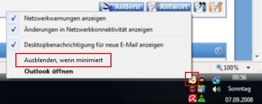

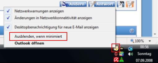

Rechtsklick auf das Outlookicon bei der Uhr -> Ausblenden, wenn minimiert.

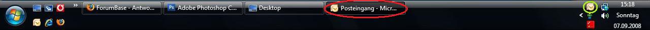

Das Taskleitstensymbol will ich ja behalten.
nur den Eintrag daneben da wo, "Posteingang" steht.
109164
Er soll beim Minimieren nur das Taskleistensymbol behalten.

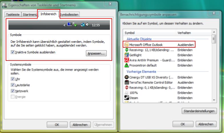

Ich denke das Symbol im Systray (das bei der Uhr) kannst du nur ausblenden wenn du einstellst, dass generell inaktive Symbole ausgeblendet werden sollen, wobei du dann noch einstellst, dass dieses Symbol immer ausgeblendet wird.
Dazu machst du nen Rechtsklick auf die Taskleiste, wählst Eigenschaften und stellst bei den Infobereich-Optionen ein, dass das Symbol ausgeblendet werden soll.

Das kleine Symbol neben der Uhr soll drin sein. Das ist auch völlig ok. das soll nicht ausgeblendet werden.
Der Eintrag in der Taskleiste, in der jeder offene Task drinsteht, soll raus.
Also das, was in dem Bild meines 2. Posts rot eingekreist ist.
Und zwar, wenn ich Outlook minimiere. Ich weiß, dass es irgendwo eine Einstellung dazu gibt. Ich finde sie nur nicht mehr wieder.

In deinem Post sehe ich nichts rot Eingekreistes. Den Anhang unten seh ich, aber darüber ist irgendein Bild, was nicht angezeigt wird.
Nach der Beschrebung jetzt würde aber wieder meine erste Anleitung zutreffen *verwirrt bin*
Das kleine gelbe Symbol bei der Uhr (= im Systray) kannst du so erstmal nicht ausblenden, verstecken kann man es wie in Post #4 beschrieben.
Das Fenster in der Taskleiste - in deinem obigen Anhang eben das 4. Fenster ganz rechts - blendest du wie in Post #2 beschrieben aus.
Dann mach mal einen Doppelklick auf den offenen Task, der rechts (das 4. Fenster ganz rechts) eingeblendet wird, dann sollte er neben der Uhr verschwinden.

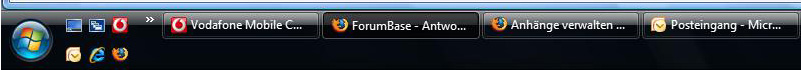

Ok,
offenbar hab ich mich wirklich blöde ausgedrückt. Tut mir leid.
Ich habe das Bild mal neu gemacht.
Beim Minimieren von Outlook soll folgendes passieren. Das grün eingekreiste Symbol aus dem Systray soll vorhanden bleiben. Der rot eingekreiste Einstrag in der Taskleiste soll verschwinden. Und erst wieder kommen wenn ich Outlook wieder maximiere.
Wie ich ein Symbol aus dem Systray über "ausblenden" entferne weiß ich. Die Option die ich suche macht man direkt in Outlook. Irgendwas wie "minimiere zu Systray"
Womit die frage offen bleibt "Wo?"

Du minimierst das Programm indem Du auf den Task, der eingekreist ist, doppelklickst, dann verschwindet der Task und erscheint nur noch in dem Tray neben der Uhr.
http://www.docoutlook.de/outlook/ol2007/artikel/2007_icon_im_systray.htm Minimieren geht nur automatisch, wenn Du es auch oben neben dem Beenden Kreuz minimierst, wenn Du einen anderen Task öffnest, minimierst Du den Task nicht sondern legst ihn in die Taskleiste.
dazu klickst Du mit der - rechten Maustaste- auf das Traysymbol von Outlook uns wähslt "Ausblenden wenn minimiert".

So,
nach ewigem Suchen hab ich es wieder gefunden
HKEY_CURRENT_USER\Software\Microsoft\Office\12.0\Outlook\Preferences
MinToTray = 1
danach kann ich das Symbol neben der Uhr mit der rechten Maustaste anklicken und die FUnktion auswählen "ausblenden wenn minimiert"
Jetzt hab ich im Minimierten Zustand nur noch das Symbol neben der Uhr und der Taskbereich bleibt sauber.
