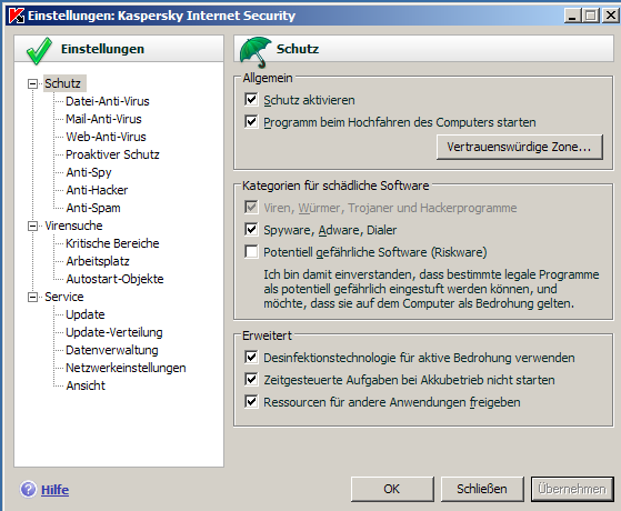

Vielen Dank für Deine Hartnäckigkeit!
Ich habe mir die Optionen nochmal Punkt für Punkt angesehen und es gibt eine solche Funktion, nur nennt sie sich "Vertrauenswürdige Zone". Man findet sie hier:
Hallo.. habe auch gerade den Screenshot gemacht, wo man das einstellen kann ;)
Mal sehen, ob es was bringt. Weißt Du, ob ich da "Komponente" "Jeden", oder "festgelegt; Datei-Antivirus" angeben sollte? Habe jetzt mal "Jeden" angegeben.

Wenn ich das recht blicke, dann bedeutet "Jeden", dass die Ausnahme für alle Komponenten des Programms gelten soll, also Scanner, Hintergrundwächter etc.
Insofern sollte Deine Einstellung optimal sein. :)
