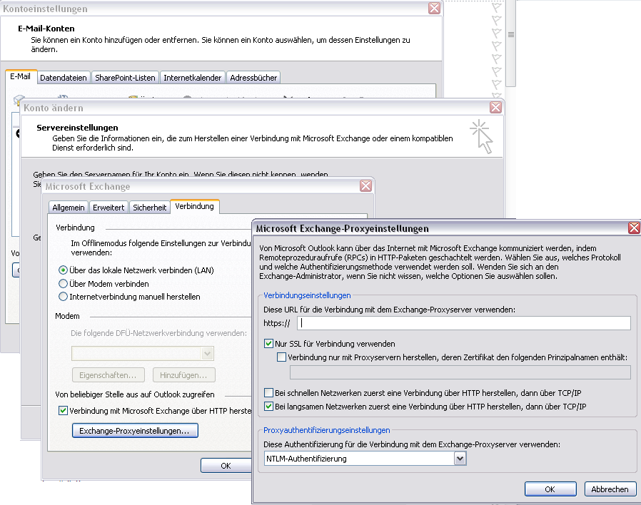

wenn die iphones das schön können , dann brauchst du das nur im outlook zu aktivieren.
dauert pro client ca. 30-40 sekunden
Um den Zugriff von aussen auf den Exchange Server zu ermöglichen, ist der Port 443 für HTTPS notwendig. Darüber läuft dann so ziemlich alles, ob das jetzt das Web-Interface OWA ist, die Anbindung von Smartphones via ActiveSync oder eben der direkte Zugriff von Outlook über die Funktion Outlook Anywhere.
Outlook Anywhere muss auf dem Exchange Server natürlich aktiviert sein, ebenso müssen die SSL-Zertifikate auf dem Rechner vorhanden sein, von welchem Du Outlook nutzen möchtest.
Bei Outlook lässt sich die Verbindung in den Konto Einstellungen unter Weitere Einstellungen -> Verbindung -> Exchange Proxyeinstellungen konfigurieren. Dazu bei "Diese URL für die Verbindung mit dem Exchange Proxyserver verwenden" den Hostnamen des Exchangeservers eintragen, z.B. https://exchange.firma.com.
