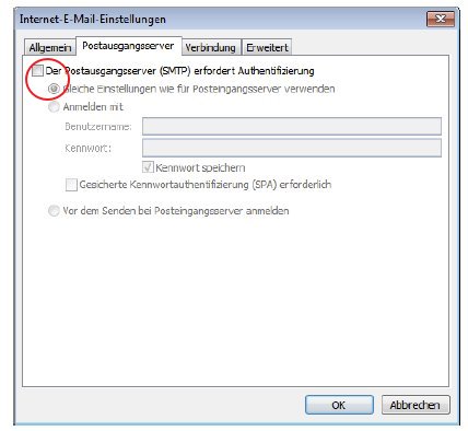

Du kannst mal testen, die Authentifizierung für den Postausgangsserver zu aktivieren, aber dieselben Infos wie für den Eingangsserver zu verwenden:

Das mit der Authentifizierung beim Ausgang ist auf jeden Fall etwas, was du überprüfen solltest. Zumindest bei der älteren Outlook-Version ist der Punkt default nicht aktiviert.
Ansonsten / allerdings:
anywish schrieb:
hab ich eingetragen: smtp.a1.net
IMO keine Gute Idee. Das wäre die unverschlüsselte Verbindung und achte beim Eintragen darauf, dass auch die Port-Angaben stimmen. Die Default-Werte von Outlook sind da gerade beim Postausgang nicht immer richtig / passend.
Nimm die Werte für POP von @divad_98 in Beitrag #2 für POP MIT SSL!

Hab grad bei mir in den Einstellungen von Outlook geschaut, bei mir ist der Haken "Authentifizierung für den Postausgangsserver zu aktivieren, aber dieselben Infos wie für den Eingangsserver zu verwenden" an (nutze aber eine GMX-Mailadresse).
Bei meinem Papa ist er aus (weil in der PDF-Datei gestanden hat, man soll dort nichts ändern).
Vielleicht ist genau das der Grund, warum der Mailversand bei meinem Papa nicht funktioniert. ;)
Das wird der Grund sein, wenn es nicht an ist.
Solltest allerdings trotzdem die Einstellungen für SSL bei der Übertragung nehmen.
