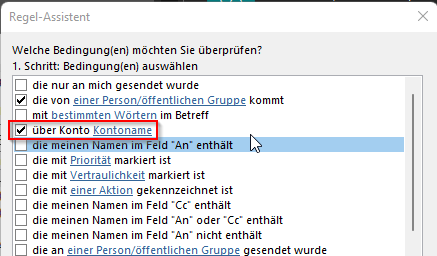

ich habe bei Outlook 2010 berufsbedingt neuerdings mehrere E-Mail-Konten einer Domain hinzugefügt, klappt auch.
In der Vergangenheit habe ich ca. 100 Regeln für mein altes primäres Postfach angelegt, was auch läuft, so lange ich eben nur dieses eine Postfach verwaltet habe.
Jetzt ordnen mir die Regeln für das primäre Postfach jedoch auch die E-Mails für die anderen Postfächer in das Primärpostfach ein.
Gibt es eine Möglichkeit die Regeln nur für ein bestimmtes Postfach anzuwenden?
So dass ich jedem Postfach unterschiedliche Regeln zuordnen kann?
Outlook müsste erkennen an welches Postfach diese E-Mail geschickt wird, denn bei "Ausnahmen" kann ich ja genau das, aber eben nur für ein Postfach, einstellen.

Was die regeln angeht: Du kannst doch danach filtern welche empfangsadressen matrchen sollen

Hi und willkommen im Forum!
Im Outlook kannst du im Regelassistenten festlegen für welches Konto die Regel gilt:
Zugegeben, ich habe leider kein Outlook 2010 um das nachzustellen (siehe Antwort von Madmax) - aber im O365 Client zumindest gibt es diese Möglichkeit.
DANKE! Das ist mir durchgegangen und ist genau was ich gesucht habe. Manchmal muss man einfach nur richtig lesen :)
