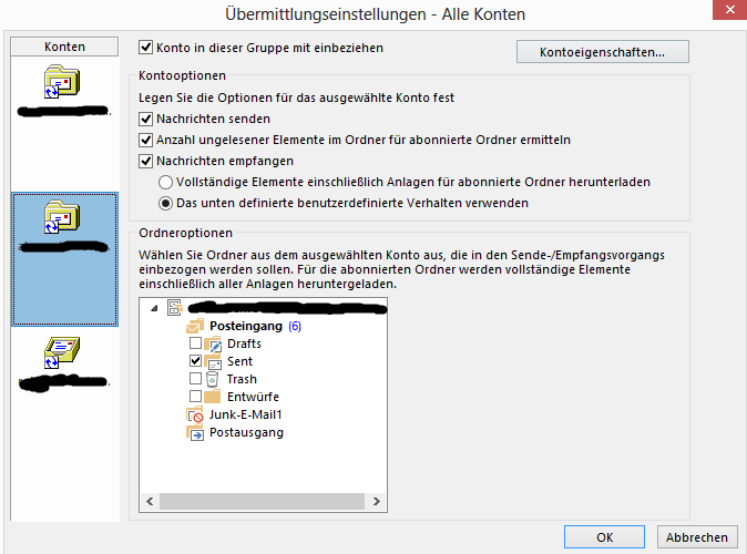

Senden und Empfangen Gruppe richtig eingestellt?
Hi,
ich habe etwas nach dem Menu suchen müssen. Ist alles default eingestellt gewesen. Bei Nachricht empfangen war "Vollständige Elemente einschließlich Anlagen für abonnierte Ordner herunterladen" ausgewählt. Habe die Ordner jetzt selbst selektiert. Es sieht jetzt so aus.
Es scheint so zumindest zu laufen, obwohl es eigentlich keinen Grund dafür geben dürfte.
Gruß Magic
