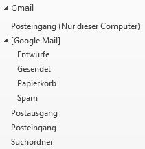

ich bin seit Kurzem auf Outlook 2013 umgestiegen. Leider funktioniert der Posteingang von Gmail nicht. Beim Posteingang steht Posteingang (Nur dieser Computer) - siehe Screenshot. Dadurch können leider keine Mails empfangen werden. Beim darunter stehenden Posteingang kommen leider ebenfalls keine Mails an. Den Posteingang in "Inbox" umzubenennen hilft leider nur kurzzeitig, da der Ordner von Outlook automatisch wieder in Posteingang umbenannt wird.
Was kann ich tun, damit ich meine Mails von Gmail auch mit Outlook 2013 empfangen kann?
Vielen Danke im Voraus!

Umbenennen hilft auch nichts. Wenn Du IMAP verwendest, mußt Du die Ordner abonnieren (Kontext Menü). Sollte aber bei der Einrichtung alles erledigt werden.

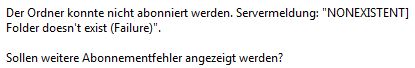

Beim Versuch den Ordner Posteingang zu abonnieren tritt leider die nachfolgende Fehlermeldung (siehe Screenshot) auf.
Richte das Konto am besten nochmal ein. Umbenennen und Löschen von Standardordnern geht nicht. Eventuell ist da jetzt einfach nur was schräg.
