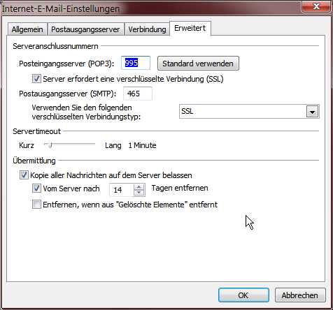

Nach Installation von Office 2019 habe ich wie gehabt in Outlook für meinen POP3-Maileingang unter den Kontoeinstellungen, erweitert die Option "Kopie aller Nachrichten auf Server belassen eingestellt". Das funktioniert nicht. Von diesem Bug habe ich bereits unter Outlook 2016 gelesen und war davon ausgegangen, dass MS das inzwischen behoben haben müsste.
Daraufhin habe ich auf allen Geräten auf IMAP umgestellt.
Als Folge dessen werden jetzt die Mails aber nur noch auf einem der Rechner in den Posteingang.
Auf einem weiteren Rechner kann ich die Mails gar nicht mehr abrufen. Sie liegen aber weiterhin auf dem Server (bei mir GMX).
Das ist doch nicht die normale IMAP-Funktion?
Weiß hier jemand Rat? Bei GMX entdecke ich keine Regelungsmöglichkeiten.
Nach wie vor wäre es mir lieber, ich könnte weiterhin mit POP3 arbeiten, weil ich damit auf allen Geräten außer meinem Heim-Desktop die Nachrichten löschen konnte, ohne sie vom Server zu entfernen und damit mein Heim-Desktop meine Verwaltungszentrale war.
Wenn ich mit IMAP arbeite und versehentlich auf einem mobilen Gerät eine Mail lösche, ist sie ja auch auf dem Server gelöscht.
Stimmt da mein Wissensstand? Wäre es nicht so, ,müsste ich ständig auf mein GMX-Konto zugreifen, um die Mails auf dem Server manuell zu löschen. Ich weiß, dass meine Präferenz eine Minderheitsmeinung ist. :-(
Wenn jemand wüsste, wie der MS-Pop3-Bug behoben werden kann, wäre ich also ganz, ganz glücklich.

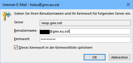

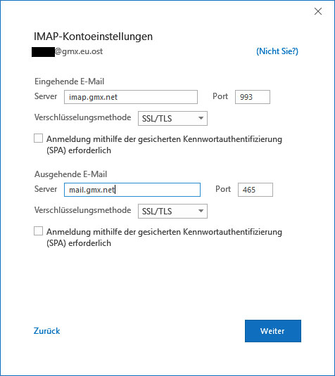

@Ledecker
Aufgrund Deiner Nachricht wollte ich nun nochmals ein IMAP-Konto anlegen. Das vorige hatte ich gelöscht.
Dabei komme ich in OL 2019 nach dieser OK-Eingabe nicht weiter.
[IMG]https://www.computerbase.de/forum/attachments/imap-kontoerstellung-fehler-jpg.747406/?hash=82041255ac4d117e36e70d398b2bc69d[/IMG]
Mein Passwort ist absolut korrekt. Immer wieder geht dieses Popup auf.
Dies waren zunächst meine Kontoeinstellungen:
[IMG]https://www.computerbase.de/forum/attachments/imap-kontoeinstellung-jpg.747407/?hash=82041255ac4d117e36e70d398b2bc69d[/IMG]
Auch habe ich es mit dem Ausgangsport 587 vergeblich versucht.

Edit3: gmx.eu.ost als Benutzernamen? Der Benutzername sollte einfach deine E-Mail-Adresse sein, also irgendwas @gmx.de oder @gmx.net
Und beim SMTP (mail.gmx.net) 25 TLS statt 465 SSL versuchen.

Du hast vermutlich meine Editierungen überlesen. Dein Benutzername ist mit höchster Wahrscheinlichkeit falsch, der endet im Screenshot auf gmx.eu.ost. Dein Benutzername ist deine E-Mail-Adresse, die nicht auf .ost enden dürfte. Und versuche den Postausgangsserver von SSL 465 auf TLS 25 zu stellen.

Das war der Grund, warum ich bei der Einrichtung eines IMAP-Kontos nicht weitergekommen bin.
Die Einrichtung lief nun ohne Schwierigkeiten. Warum mein Kennwort plötzlich nicht mehr stimmte, weiß der Teufel.
Ich habe auch sofort einen Sendetest durchgeführt. Auch erfolgreich. Und nachdem ich die Testmail gelöscht hatte, war sie auch wie erwartet vom Server verschwunden, aber im Papierkorb noch vorhanden.

Wenn es jetzt geht, alles gut. Aber was war jetzt der Grund, falsches Kennwort? Laut Screenshot müsste es auch falscher Benutzername gewesen sein.

Der Grund war wohl einzig und allein das Kennwort. Bei meinem zuletzt erfolgreichen Kontoanlageversuch war nun der Benutzername auch wirklich die E-Mailadresse.
