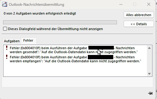

Ich habe eine neue Benutzerdatendatei erstellt und vollständig, auch per Kopieren von Inhalten aus der bisherigen Datei, eingerichtet.
Sie ist als Standard aktiviert. Die bisherige Datendatei habe ich aus den Outlook-Konteneinstellungen entfernt. Sie ist aber noch vorhanden.
Beim ersten Versuch eine Mail zu versenden erhalte ich einen Übermittlungsfehler.
Die Fehlermeldung habe ich beigefügt.
Ich würde mich über eine Lösung freuen.
Erstell mal das Outlook-Profil neu...
Das geht über die 'Mail' Option in der Systemsteuerung
Ich hoffe, du hast keine Mails in der PST, die nicht zusätzlich archiviert oder noch auf dem Mail-Server vorhanden sind?

Ich habe zunächst alle Ordner in die Archiv-Datei kopiert.
Das vorhandene Profil habe ich geprüft und fand keine Ungereimtheiten. Es war auch verbunden mit meiner neuen aktiven Datendatei. Wie bisher habe ich Mail-Option POP eingestellt. Das möchte ich behalten.
Trotzdem habe ich ein neues Profil erstellt.
Der Versuch eine Mail zusenden ist wieder gescheitert, seltsamerweise aber ohne eine Fehlermeldung.
Sollte ich das neue Profil behalten (müssen), steht mir wohl viel Arbeit ins Haus, weil ich alle Ansichten wieder korrekt einstellen muss.
Kann ich problemlos wieder zu meinem alten Profil zurück schalten, denn die Änderung hat ja wohl nicht die Lösung gebracht?

Ich habe noch eine Reparatur mit scanpst durchgeführt. Das hat auch nicht geholfen.
@Rickmer
Problem gelöst.
Ich habe noch einmal ein neues Profil erstellt. Diesmal war ich erfolgreich.
Da war ja nicht viel einzugeben und falsch zu machen. Deshalb weiß ich nicht, was ich beim ersten Mal vergeigt habe.
Vielen Dank.
