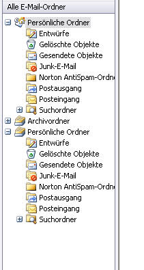

Ich habe auch das Problem, dass mein Persönlicher Ordner im Outlook 2003 exakt 2x vorhanden ist. Demzufolge ist es bei den Kontakten auch so.
Wie kann ich das Problem lösen und einen "Persönlichen Ordner" löschen.
Es ist nur eine Outlook.pst-Datei vorhanden. :( Irgendwie komisch.
Wenn ich beispielsweise eine Mail bekomme oder lösche, wird die in beiden Posteingängen gespeichert oder eben gelöscht. Genau so ist es, wenn ich einen neuen Kontakt hinzufüge oder lösche. :freak:

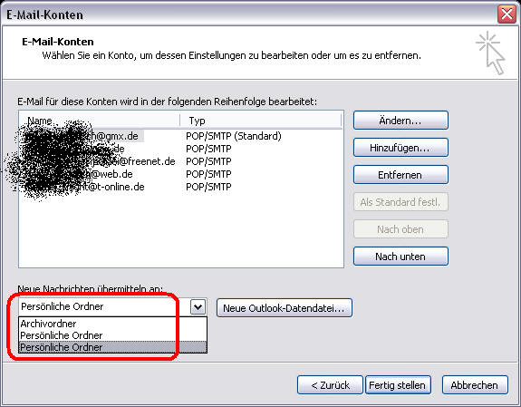

Selbst bei den E-Mail-Konten habe ich 2x die Persönlichen Ordner, aber es ist wirklich nur EINE Outlook.pst vorhanden.
Wenn ich bei den E-Mail Konten eine Mail-Adresse lösche, ist sie bei dem anderen auch gelöscht. :freak:
Wie bekomme ich das weg?

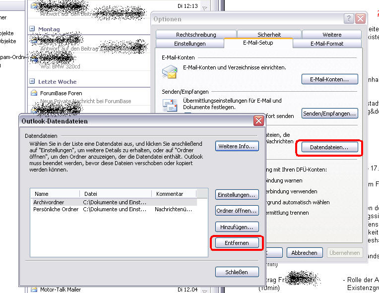

Habe es selber heraus gefunden!
Extras -> Optionen
Registerkarte: E-Mail-Setup
Dann auf "Datendateien" klicken
Und dann die überflüssige Datei (Persönliche Ordner) ein Mal löschen! :D (bei mir im 1. Bild schon einmal gelöscht)
Und dann sieht Alles wie im 2. Bild aus
JUHU - Alles beim Alten! :lol:
