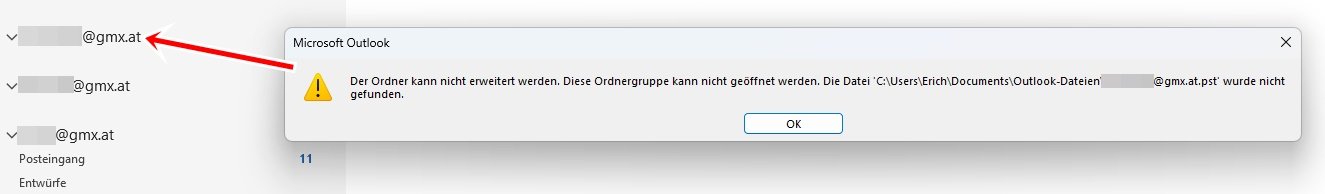

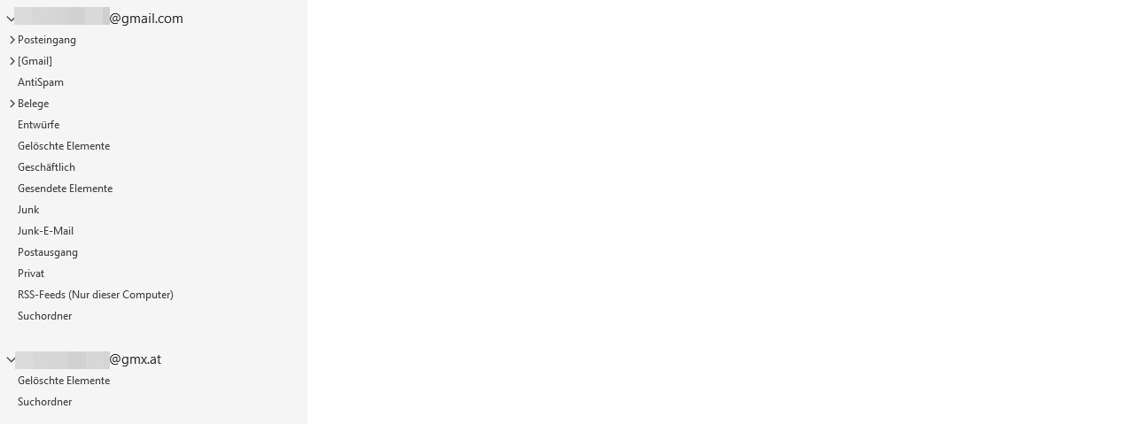

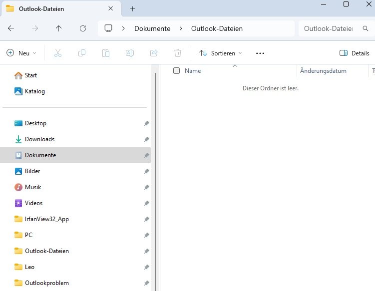

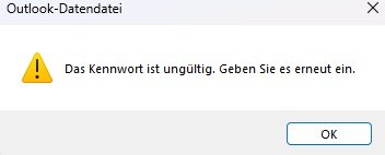

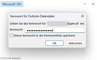

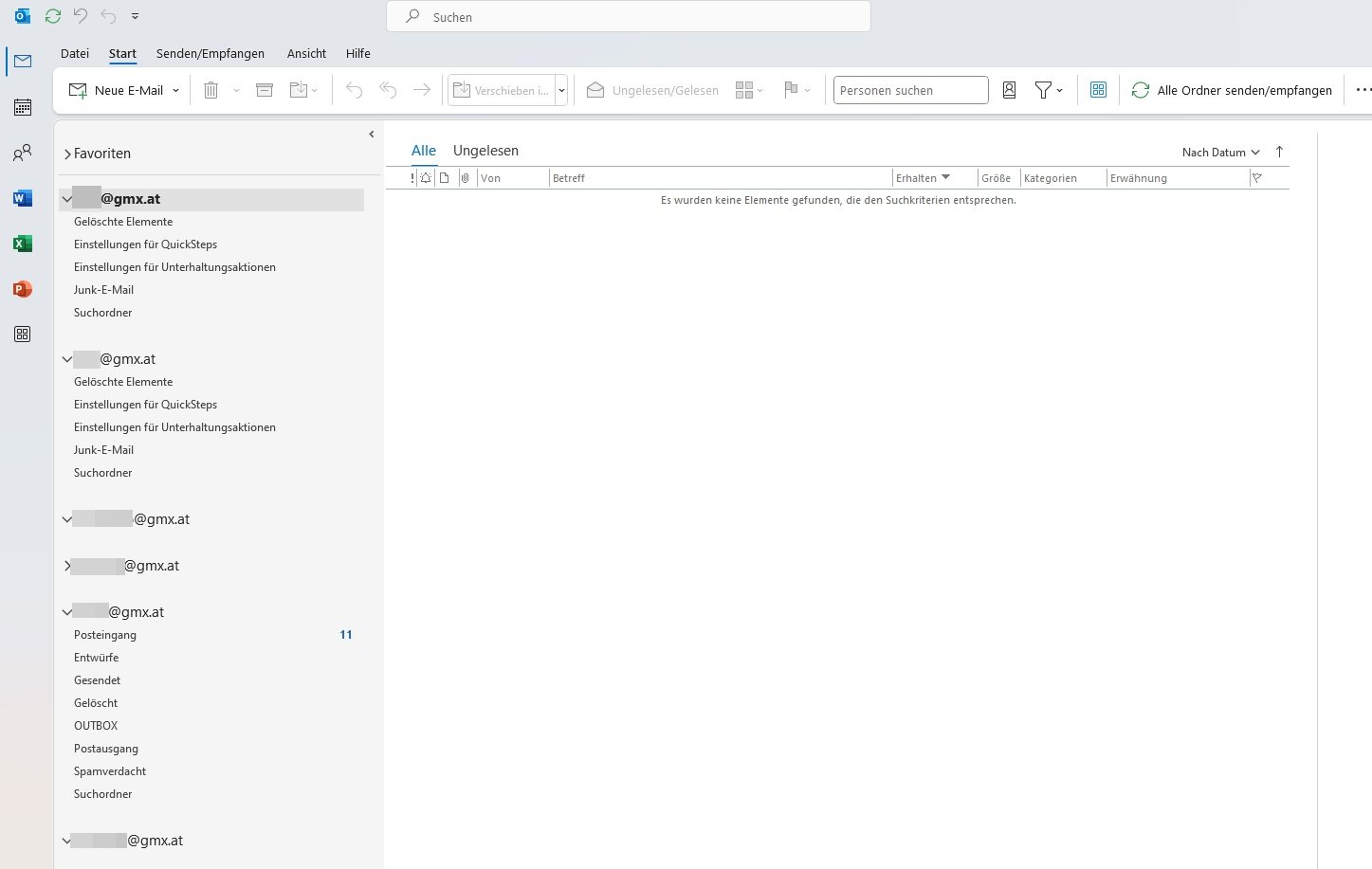

Ich habe das Outlook geöffnet und es werden nicht die accounts angezeigt, sondern ein Eingabebefehl des Passwortes für das Standardkonto (siehe Anhang 1)). Nach der Eingabe kommt die Meldung, dass das Passwort falsch sei (siehe Anhang 2)). Das Passwort ist aber richtig, da ich mich mit diesem im Web auf der gmx-Seite einloggen kann. Beenden kann ich diesen Dialog nur mit dem Task Manager. Es wird auch darauf hingewiesen, dass es diesen account in Dokumente – Outloodateien nicht vorhanden ist. Es sind auch wirklich keine pst- und ost-Dateien vorhanden (siehe Anhang 3)) Nach mehrmaligen Versuchen ist es mir mit einem anderen account dann doch gelungen (wiederum mehrere Eingaben des Passwortes – sah aber anders aus als beim ersten account. Davon habe ich aber leider keinen Screenshot.). So sieht mein Outlook jetzt aus (siehe Anhänge 4) u. 5)). Die ersten beiden accounts haben den gleichen Namen und bei diesem account fehlen z. B. die Unterordner „Posteingang“, „gesendet“, „Spamverdacht“ usw. Bei zwei weiteren accounts sind alle Unterordner vorhanden. Bei den accounts, wo keine Unterordner angezeigt werden, bekomme ich eine Fehlermeldung (siehe Anhang 6)). Ein account wird überhaupt nicht angezeigt.

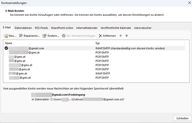

Nächster Schritt „Kontoeinstellungen“. Hier scheinen wiederum alle accounts auf (siehe Anhang 7). Mit der Reparaturfunktion komme ich auch nicht weiter. Es ändert sich nichts.

Das Passwort, mit dem du die Datendatei abgesichert hast, muss nicht unbedingt dem Passwort für das GMX-Konto entsprechen, oder? Schonmal alte bzw. andere Passwörter durchprobiert, die du in der Vergangenheit vergeben hast?

Eines weiß ich mit Sicherheit, dass sowohl das Passwort, das ich im gmx erstellt habe auch das Gleiche bei der Outlookerstellung ist. Dort kann ich das Konto nur mit dem im gmx vergebenen Passwort erstellen. Ansonsten erhalte ich eine Fehlermeldung. Zumindest habe ich das immer so erlebt.
Ich habe noch einen Rettungsversuch gestartet und alle "defekten" accounts gelöscht. Gemeinsam mit dem Fehlenden habe ich diese neu erstellt. Jetzt sind alle Daten wieder vorhanden und somit alles in Ordnung. Im Ordner Outlook-Dateien sind auch alle mit heutigem Datum vorhanden.
