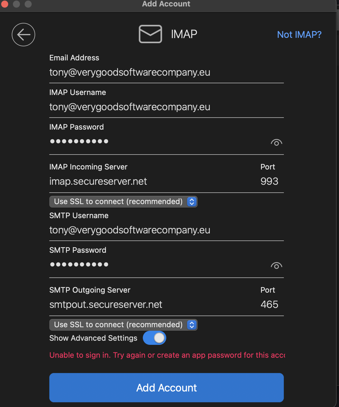

Moin,
ich wollte in meiner Outlook App auf meinem Mac meine E-Mail von meiner eigenen Domain bei Godaddy hinzufügen, aber es weigert sich leider beständig.
Outlook selbst habe ich als Teil des Office365 Family Abos.
Ich kann meine Mails bei Godaddy via Outlook Web anschauen, wollte die Mail Adresse aber auch gern via Outlook App abrufen.
Wenn ich den Account hinzufügen will, kommt aber immer die Fehlermeldung:"The licence provided by your work or school does not enable access to Outlook for Mac"
Die Fehlermeldung macht aus meiner Sich garkeinen Sinn, weil ich ja eine aktive Family Lizenz für die Outlook App habe.
Ich verwalte darüber auch meinen Googemail Account und Google Calendar.
Meine Godaddy Mail rufe ich z.B. auch über die Outlook Android App ab, da gibt es keine Probleme.
Ich hab aus Neugier mal versucht die godaddy mail auf dem Mac mal via Thunderbird abzurufen, hat via imap und smtp Einrichtung ohne Probleme funktioniert. Habe dann in Outlook auch mal versucht via IMAP/SMTP einzurichten, habe aber nur den Fehler erhalten "Unable to sign in".
Hat jemand eine Idee, woran das liegen könnte?
Hatte ich so mehr oder weniger schon versucht (siehe Bild).
Hat aber leider auch zum Fehler geführt, was ich auch rein inhaltlich schon mega komisch finde...
Office365 für Windows ist meines Erachtens nicht gleich Office für Mac. Ich denke du hast nur eine Windows Lizenz und kannst diese nicht mit einem MAC benutzen.
