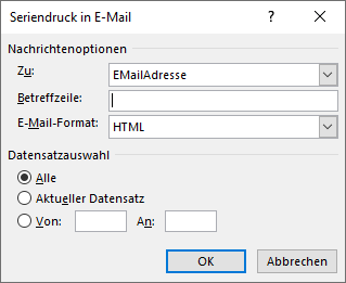

Hallo miteinander,
ich habe eine Mail, die ich an 92 Gruppen versenden muss. Hierzu habe ich eine Word Vorlage erstellt, mit Platzhaltern, welche sich bei den Mails verändern. U.a. Links, An, CC, Betreff, ...
Alles Nötige hierfür steht in einer Excel-Tabelle. (Jeder Platzhalter eine Zelle, jede Zeile eine Mail).
Wenn ich in Word einen „Seriendruck starte“, dann werden auch 92 Dokumente korrekt erstellt. Diesen Seriendruck kann ich aber leider nicht (!) in Word versenden (siehe [1]), denn
  • es kann kein CC gewählt werden
  • es kann kein individueller Betreff gewählt werden
  • es kann kein bestimmtes Versende-Konto gewählt werden (es muss von "me on behalf of team xyz" versendet werden).
Eine alternative war ein VBA Skript in Excel. Leider kann hierbei keine „Formatierung“ übertragen werden (bzw. muss kompliziert hard coded werden).
Dritt-Software ist nicht möglich, da von IT nicht gestattet. VBA wäre möglich.
Wie kann ich Serien-Mails mit jeweils individueller Betreff, CC, mit nicht-dem-standard-Konto und formatiert versenden?
MS Office 365, Win11.
Vielen Dank.
[1]
Word -> Sendungen -> Seriensdruck starten -> DB verknüpfen -> Fertigstellen und zusammenführen -> E-Mail Nachrichten senden ->
