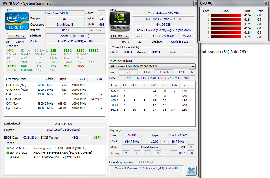

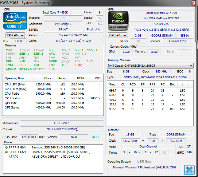

Du kannst z.B. HWInfo nutzen. Auf dem CPU Bild sollte es stehen. Aber auch beim Starten sollte das BIOS Bild entsprechende Angaben machen.
Hier das Bild.

Mich verwundern bei deinem HWInfo Screenshot zwei Dinge:
1. CPU HFM (max) sollte eigentlich 3400 MHz sein
2. die BCLK beträgt bei dir 125 MHz; default ist 100 MHz; BCLK 125 MHz ist bereits eine Overcklocking Methode
Stell im BIOS bzw. UEFI die BCLK auf 100 und berichte uns über dein Excell Problem + HWInfo Screenshot.

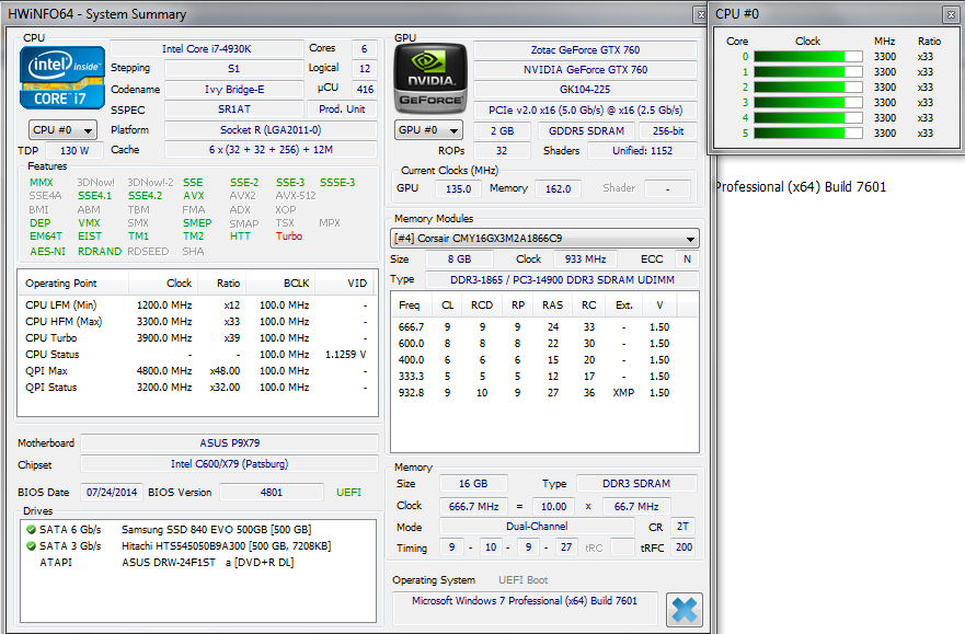

@Silent Lain: Nach dem MemTest werde ich die BCLK auf 100 setzen und es erneut testen und einen HWinfo Screenshot anhängen - per edit oder neuem Beitrag.

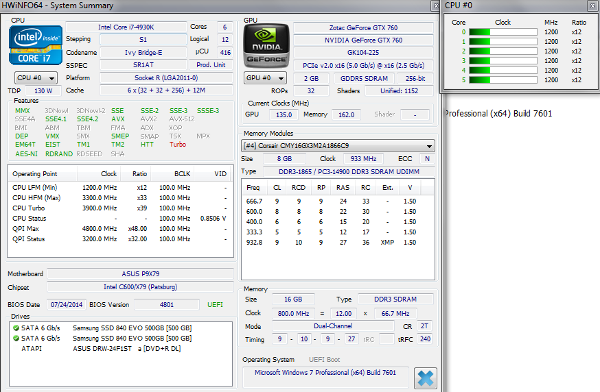

Hier mal ein S/S nach der Aktion von HWInfo:
Interessanterweise besteht der Fehler mit Excel weiterhin, ABER nach dem Hardreset kommt keine "Overclocking failed"- Meldung mehr.
Irgendwas hat es also doch gebracht. Kann ich irgendwie von Windows aus die BIOS Einstellungen auslesen und hier anhängen, sodass sich die jemand hier mal anschauen kann?
