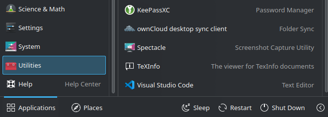

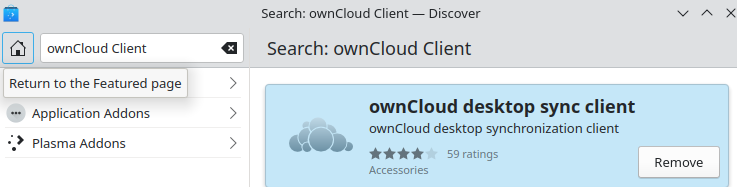

Hallo
OwnCLoud Client installiert.
Wird im Menu angezeigt
Wenn ich den Client starte, sehe ich am Cursor für 2-3 Sekunden das Icon der OwnCloud. Danach schweigen.
