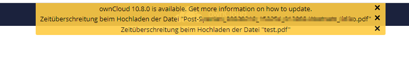

ich habe meinen Webspace bei ServMedia und habe mir dort per "OneClick" IInsatllation die OwnCloud installiert.
Das hat soweit auch geklappt. Habe neben dem Admin User 2 weitere User eingerichtet.
Nun haben alle User das Problem, dass sie via Browser keine Daten hochladen können. Es kommen immer sofort, also noch 1 Sekunde solche Meldungen:
Über die Owncloud App auf meinem Handy klappt das Upload..

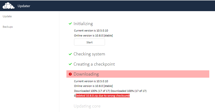

Ferne gibt es ja die Meldung, dass es ein Update gibt.
Wenn ich als Admin den "Updater" aufrufe und laufen lasse kommt immer:
Wäre für Hilfe dankbar.
Der Update läuft auch bei All-inkl. ohne SSH Zugriff nicht. Da wirst ein anderes Hosting brauchen, um das sinnvoll zu betreiben.
Man könnte doch SSH einrichten, oder nicht?
Zumal der Hoster dsa ja als Anwendung anbietet. Dann müsste es auch laufen.

@M4ttX Ich habe die Subdomin, wo OC läuft nur mit Let's Crypt auf SSL umgestellt.
Jetzt geht auch das Hochladen von Dateien. Aber das Update bleibt an der gleichen stelle stehen.
