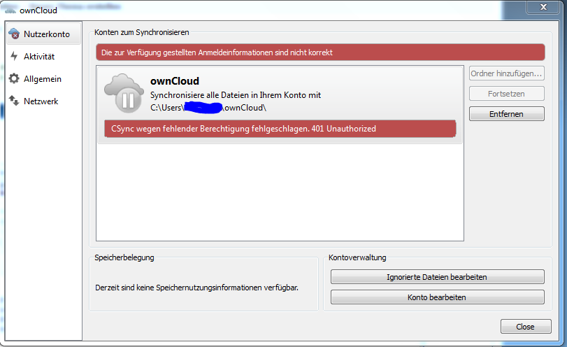

Doch das Problem ist jetzt das wenn ich den "Anmeldedialog" durch gehe, dann kommt am ende das ich das Passwort eingeben soll, aber das kommt immer wieder, egal wie oft ich es eingebe (JA es ist definitiv richtig eingegeben).
Im Owncloudclient steht Csync wegen fehlender Berechtigungen fehlgeschlagen 401 Unauthoized.
Müsste also an IIS liegen (IIS8@WinServer2012R2).

Ohne SSL sagt er nur noch das die zur verfügung gestellten Anmeldedaten nicht korrekt seien.
Aber die sind 100% korrekt.
