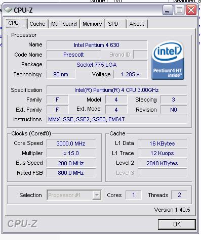

das könnte ein Problem mit dem CPU-Cache sein. Check mal im Bios ob der abgeschaltet ist. Oder sieh z.B. mit CPUz nach. Mein Arbeitsrechner hat auch son Schätzchen drin, hab mal nen Screenshot gemacht wie die CPU normal aussehn muss.
MfG
