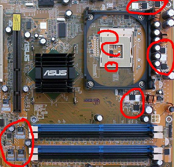

Sind deine Spannungswandler gekühlt?
Ich laß bei mir zwei Päpste direkt auf das board draufblasen.

ich hab keine direkte Kühlung für die Spannungswandler, dachte indirekt über die Gehäusebelüftung sollte eventuell reichen :rolleyes:
Hat schon einer nen passenden Wasserkühler für die Spann... vom P4C gesehen?
ich hab jetzt ne Laden gefunden wo mir den Droop_Mod machen würde, mal sehen wann ich ein paar Tage auf mein Board verzichten kann.
wenn ich zusätzlich noch die Spannungswandler kühlen wollte, welche müßte ich den besonders beachten? (siehe Screen)
thx

Den rechts mittig (von der Lage ausgehend, wie der Shot vom Mobo gemacht wurde).
