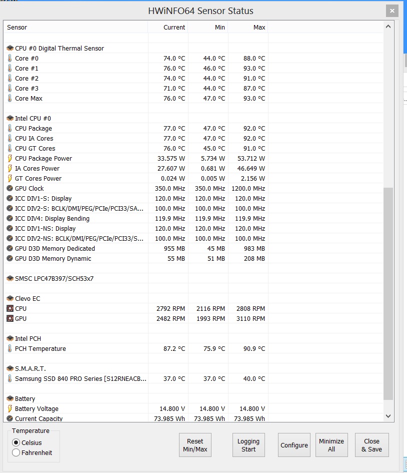

Ich habe gerade einen kleinen Stress Test von meinem P502 von mySN gemacht um zu sehen wie sich die Temperaturen denn so verhalten!
Ich hoffe ihr könnt mir ein Feedback geben ob die Temperaturen zu hoch sind oder nicht, da ich sie schon etwas krass hoch finde, alleine das Mainboard erreicht stolze 91°C !
Und meine Graka erreichte eine Temperatur von 80°C

Hab euch nen Screenshot gemacht um es euch zu verdeutlichen
Da es sich hier um einen Laptop handelt dürften die Temperaturen im "normalen" Bereich sein. Was war es den für ein Stress Test?
Maximale Temperatur für deine CPU ist laut Intel bei 105 °C.
Dafür sind eigentlich beide Temperaturen okay. Interessant wird es aber erst wenn CPU und GPU gleichzeitig laufen da die meistens den selben Kühlkörper teilen. Nachdem du Furmark getestet hast gehe ich mal davon aus das du mit dem Ding zocken willst. Einfach mal für 10-30 Minuten ein halbwegs aktuelles Spiel spielen und nochmal die Temperaturen anschauen ;)
ah okay vielen Dank schonmal
Ich habe Prime95 + Furmark parallel laufen lassen, also so wie du gemeint hast :)
Ja ist auf jeden Fall okay. Hier im test wird die Grafikkarte bei Prime + Furmark 93 °C warm...
Ja, das sind völlig normale Temperaturen. Du solltest dich mal lieber genauer über Gamingnotebooks und dessen Hardware informieren, bevor du dir solch ein Gerät zulegst...
