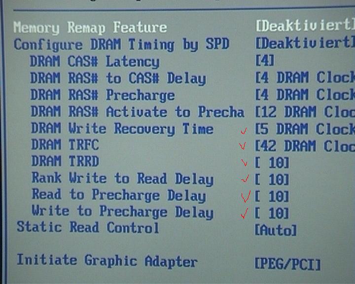

hi leute,
hat jemand die kombie laufen?
das baord liest den speicher einfach nicht vernünftig aus.
manuelles setzen der settings aus dem prom des speicher 1000 mhz cl4 4 4 12 28
führen auch nicht zum gewünschtem ergebniss.
habe auch in stundenlanger arbeit alle mögliche settings getestet.
aktuell läuft das system mit fsb 380 ram=475 cl4 4 4 12 28 mit bios 0711
hab auch andere biosversionen probiert.
das sind werde welche das baord mal automatisch vernünftig gesetzt hatte.
ich habe dann glücklischerweise dies als profiel abgespeichert.
wenn ich nun load defaults setzte und die gleichen settings setze kommt aber dann nicht das obere ergebniss bei raus.
das baord scheint wohl nach dem zufallsprinzip vorzugehen.:freak:
wenn ich speicher frequenz auf auto stelle und auch die latenzen auslesen lasse kommen immer schrottwerte bei raus.
380 mhz mit cl5 6 6 25 ist ein witz für speicher der 500mhz mit cl 4 4 4 12 schafft.
würd schon gerne den speicher mit 500 mhz laufen lassen.:rolleyes:

das problem ist das die ja mit 500 mhz mitnichten ausserhalb der spec sind und somit auch nicht übertaktet
ergo es eigentlich keinen grund gibt die vdimm z erhöhen.
nichdestotrotz habe ich natürlich die vdimm auf sicherer 2,10 gesetzt.
also daran liegt es nicht.
4 4 4 12 und alle anderen werte dahinter habe ich auch schon in allen kombies versucht.
vor zwei tagen hatte ich es geschafft bzw. das board beim übertakten auf 3,6 ghz den speicher mit den richtigen latenzen auf 500 mhz zu stellen.
leider habe ich mir die einstellungen nicht als profil gespeichert.
hab dem support nun ne mail geschieben.
die möchtemn mir doch bitte die richtigen latenzen mitteilen.
? 4-4-4-12 sind die richtigen Latenzen für die Speicher. Verstehe jetzt nicht mehr wo dein Problem liegt. Und wenn du übertaktest und die laufen nicht richtig, naja das ist dann normal. Wenn die Speicher oder das Board irgendwann Probleme macht. Vdimm auf 2,2 und 4-4-4-12 dann müsste es doch gehen. Wenn du übertaktest brauchen die eh mehr Vdimm .
greetz
erhöhung der vdimm auf 2,25 bringt auch nichts.
programmierte latenzen führen zum bluescreen.

support hat geantwortet.
"Hallo,
bitte erhöhen Sie die Spannung auf maximal 2,3V und setzen folgende Timings im Bios:
DRAM write recovery: 6
Write to precharge: 11"
das nenne ich mal schnellen und kompetenten support.
das wars
rennt jetzt wie sau der speicher mit 2,15 vdimm
