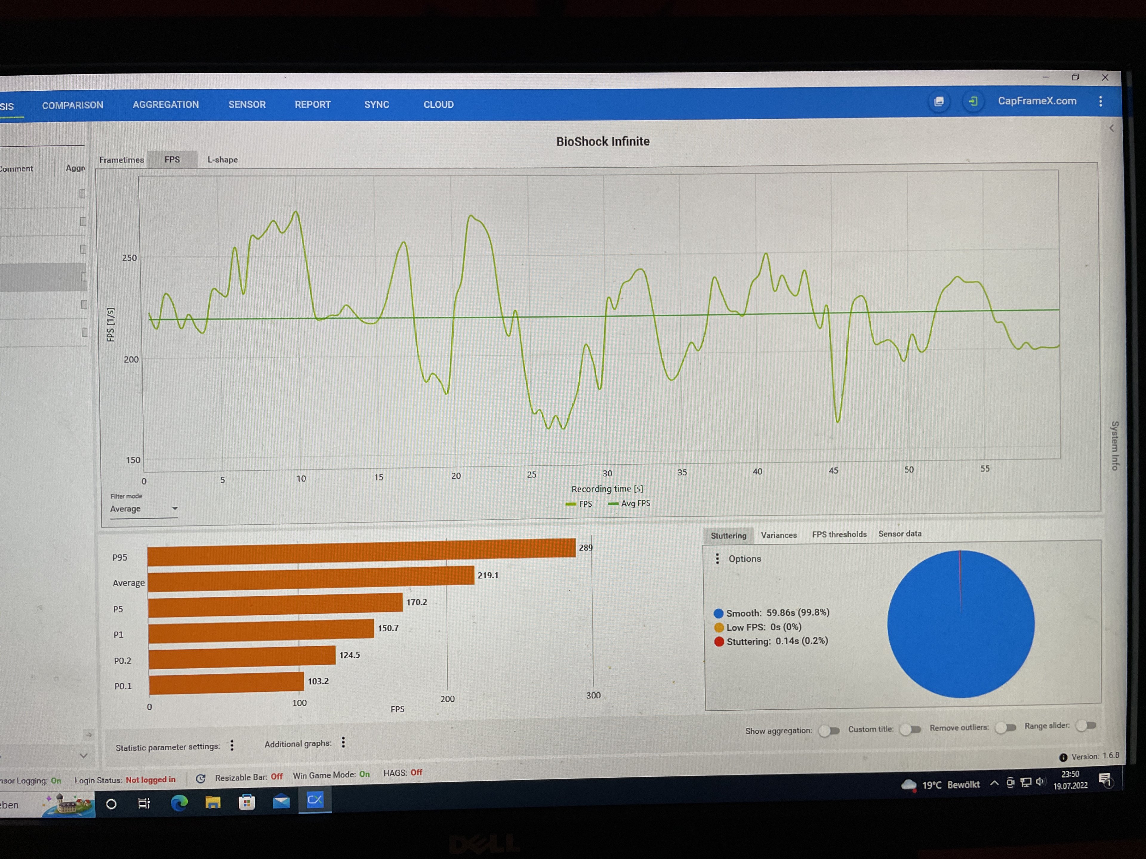

Temperaturen und Auslastung der Hardware fehlt,
ohne diese Infos wirst du die Ursache nicht herausfinden
cpu limit und du hast vsync an
einfach ... während der Szene ist die Grafikkarte nicht imstande die 60 FPS zu liefern ... wegen Vsync dropt es gleich auf 30 FPS runter.
also schauen ob die Grafikkarte dabei auf 95 % oder mehr läuft oder die CPU Probleme hat.
Temperaturen der CPU würde ich mal ausschliessen dafür treten die Probleme zu selten auf.

Jetzt mit ausgeschaltetem Vsync
Alles in Ordnung, oder?

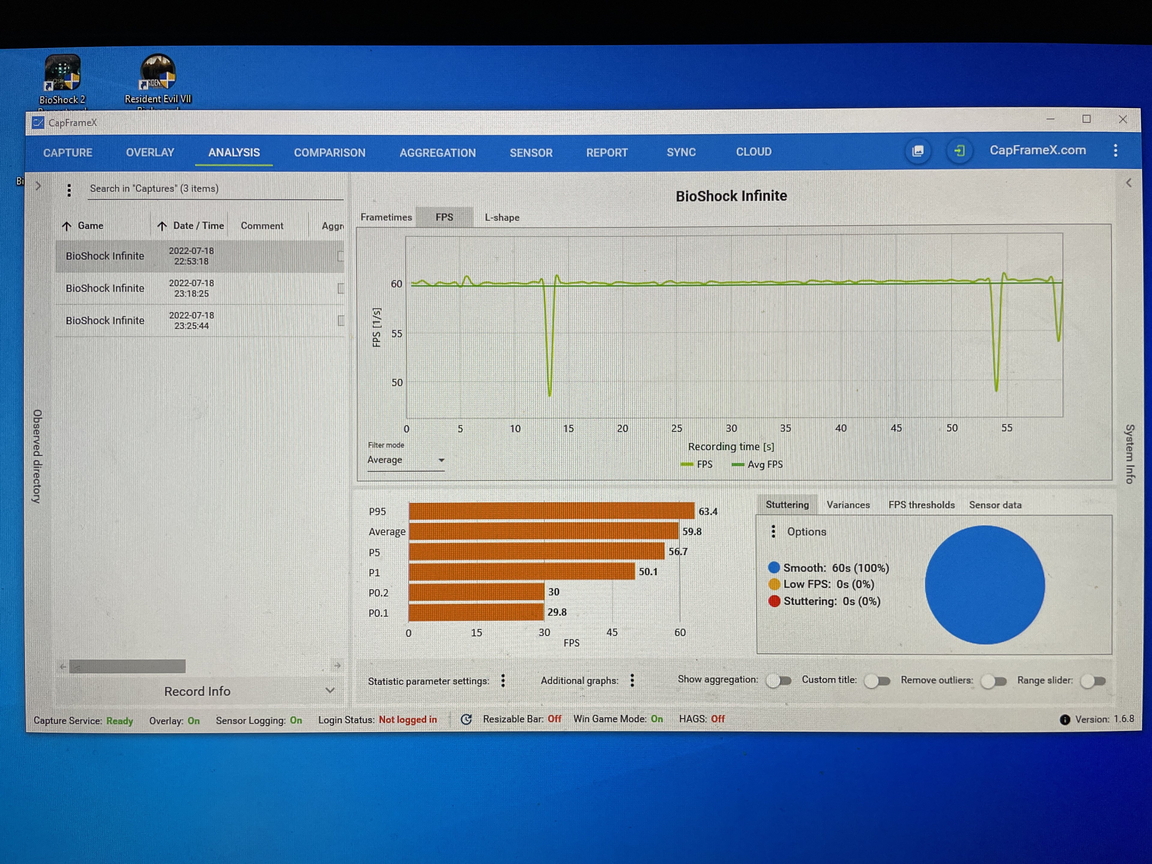

Was mich nur noch wundert, sind die beiden Frameeinbrüche, wenn ich Vsync an habe und das auf die 60Hz von meinem Monitor begrenzt.
Nicht das es einfach an Vsync liegt und bei VRR verschwinden würde.
