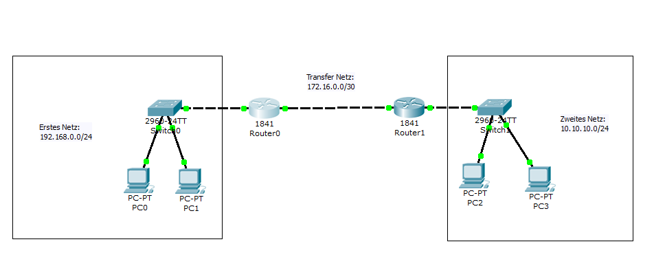

wollte mal fragen wie man (wenn man mehrere netzbereiche hat usw.) den router mit RIP und bei statischem routing einstellt? z.b. man hat 4 router a 4 eigene netze die jeweils mit einem router via switch verbunden ist und dieser mit 2 pcs.
bei statischem routing habe ich das verstanden muss ich das eigene netz angeben und die 2 (wenn es der router in der mitte von netzbereichen ist) umgebenen netze, beim dynamischen router nur den nächstliegenden netzbereich.

im Anhang ein Beispiel mit zwei Netzen.
Router0 hat im Transfernetz die IP-Adresse 172.16.0.1/30. Router1 hat die IP-Adresse 172.16.0.2/30.
Willst du nun beim statischen Routing vom ersten Netz (192.168.0.0/24) auf das zweite Netz (10.10.10.0/24) zugreifen, so musst du folgende statische Route auf dem Router0 erstellen:
ip route 10.10.10.0 255.255.255.0 172.16.0.2
Nun weiß Router0, dass er das Netz 10.10.10.0/24 über die IP von Router1 (172.16.0.2) erreichen kann.
Bei RIP gibst du kein Gateway an, sondern nur die Netze, die in das Routingupdate eingeschlossen werden sollen. Bei Router0 also 192.168.0.0/24 und 172.16.0.0/30.
RIPv1 unterstützt nur Classfull-Routing, in meinem Beispiel bei RIPv1 wird Router0 also nicht 10.10.10.0/24 in die Routingtabelle schreiben, sondern 10.0.0.0/8.
router rip
network 192.168.0.0
network 172.16.0.0
Dies muss, wie auch die statische Router, natürlich auf beiden Router entsprechend eingerichtet werden.
Gruß naaagi
