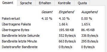

bin seit 2 Wochen bei Vodafone angeschlossen über eine easybox.
habe seitdem massive probleme mit paketverlust.
Teilweis bis zu 15 % (laut teamspeak).
Der techniker von vodafone sagte mir das er bei sich am pc keine Probleme erkennt. und bis zur Easybox kein verlust zu erkennen ist.
den Paketverlust habe ich sowohl im wlan als auch im Lan.
ich weis jetzt nicht was ich noch machen könnte. Der techniker sagt er sieht keinen paketverlust. ich hab aber einen .
wenn ich mich beim wlan hotspot von der Telekom einlogge, habe ich 0% paketverlust.
an was könnte das noch liegen?

ich hab immer paketverlust. es schwangt nur zwischen 3-15%. der techniker war gar nicht da. das würde 60 euro kosten und pro 10 minuten nochmal 10 euro.
der techniker sieht bei sich wahrscheinlich die pakete die bei der easybox ankommen. und die sind sogar ziemlich gut. firewall hab ich keine mehr. ich benutze die von windows
ich frage mich wie der techniker von sich daheim aus sehen kann, dass mein internet perfekt läuft? ich habe teamspeak auf den labtop installiert und extra mit dem lankabel angeschlossen um fehlerhafte hardware auszuschliesen. dennoch sagt der Profi das ich keine lags haben dürfte.....

und wiso sieht der was anderes als ich? wiso steht da bei hop1 22% PL?? si viel habe ich ja bis jetzt noch nirgens gemessen. kann des sein das da mein router defekt ist oder so?

Interessant ist der Packet Loss schon innerhalb Deines Netzwerkes (bis zur Easy Box). Entsprechend ist auch ein hoher Packet Loss zu externen Zielen zu erwarten, da ein Packet Loss sich Ende-zu-Ende bemerkbar macht. Ein externer Techniker kann nur Störungen auf der letzten Meile des Internetanschlusses sehen. Störungen bei Dir Heimnetzwerkseitig oder tiefer im Internet sind für den Techniker des Internetanbieters nicht von interesse, bzw. sichtbar.
Praktischerweise hast Du schon eine Alternative probiert, den Telekom HotSpot, welcher deutlich besser funktioniert. Das grenzt grob gesehen die Ursache auf die Verbindung von Deinem PC bis zur EasyBox ein.
