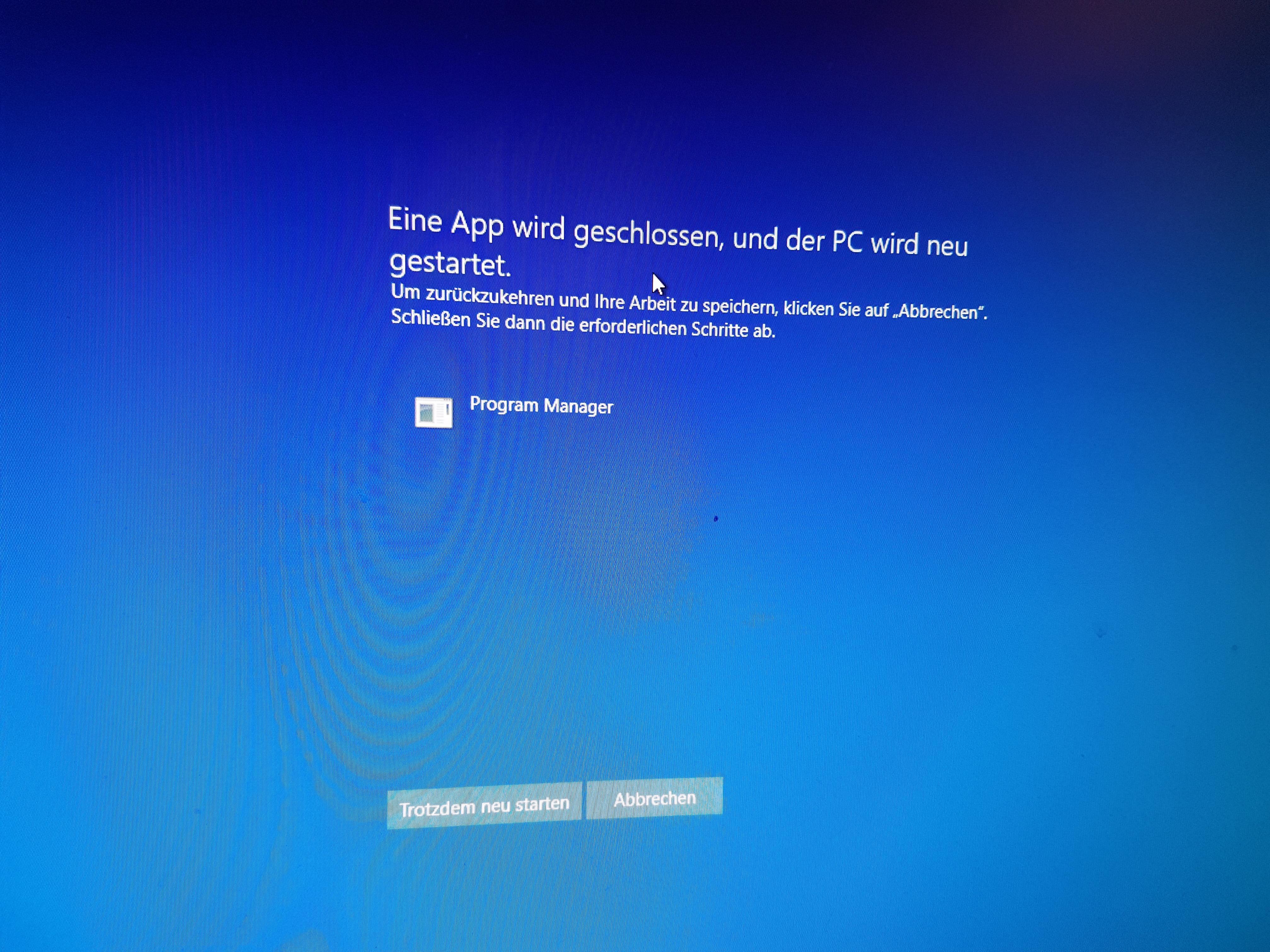

Beim Herunterfahren kommt dann "immer" die Meldung " Eine App wird geschlossen,und der PC wird neu gestartet. " Program Manager"... Trotzdem neu starten
(siehe Anhang 1)

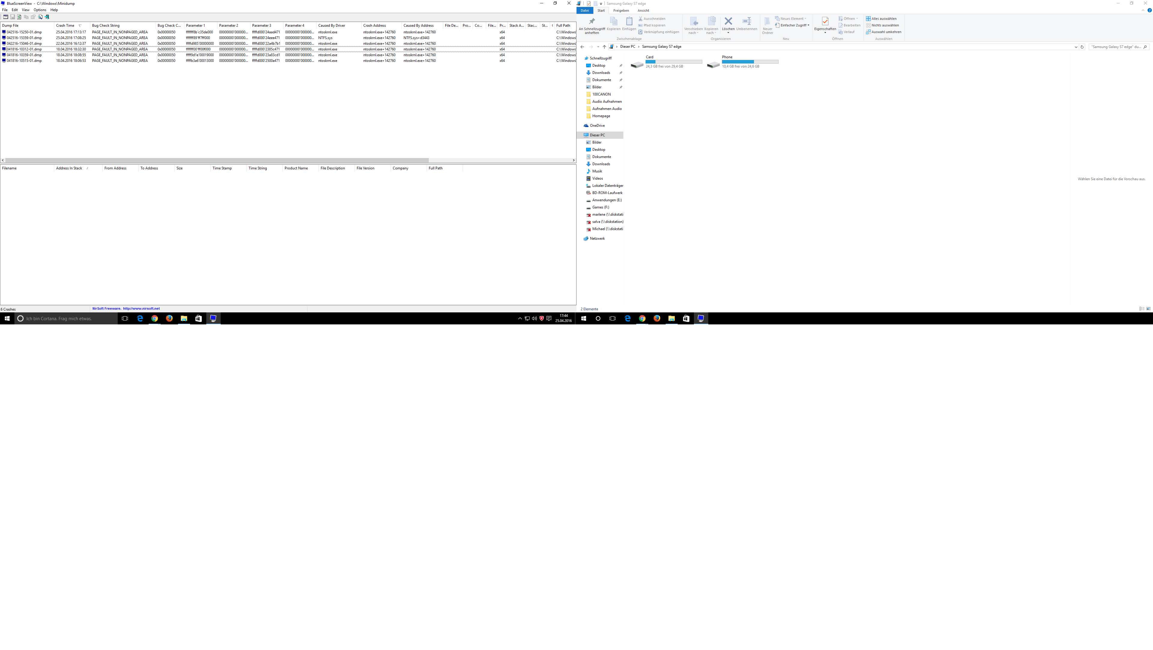

Öfters kommt nach dem Hochfahren oder zwischendurch ein Bluescreen wenn ich ein Programm öffnen will.
Es ist immer " Page Fault in nonpaged Area" .
Habe gestern z.b. 2 Stunden ohne Probleme mit Photoshop gearbeitet,gerendert etc. Habe dann "Steam" geöffnet und direkt kam wieder der Bluescreen " Page Fault in nonpaged Area" .

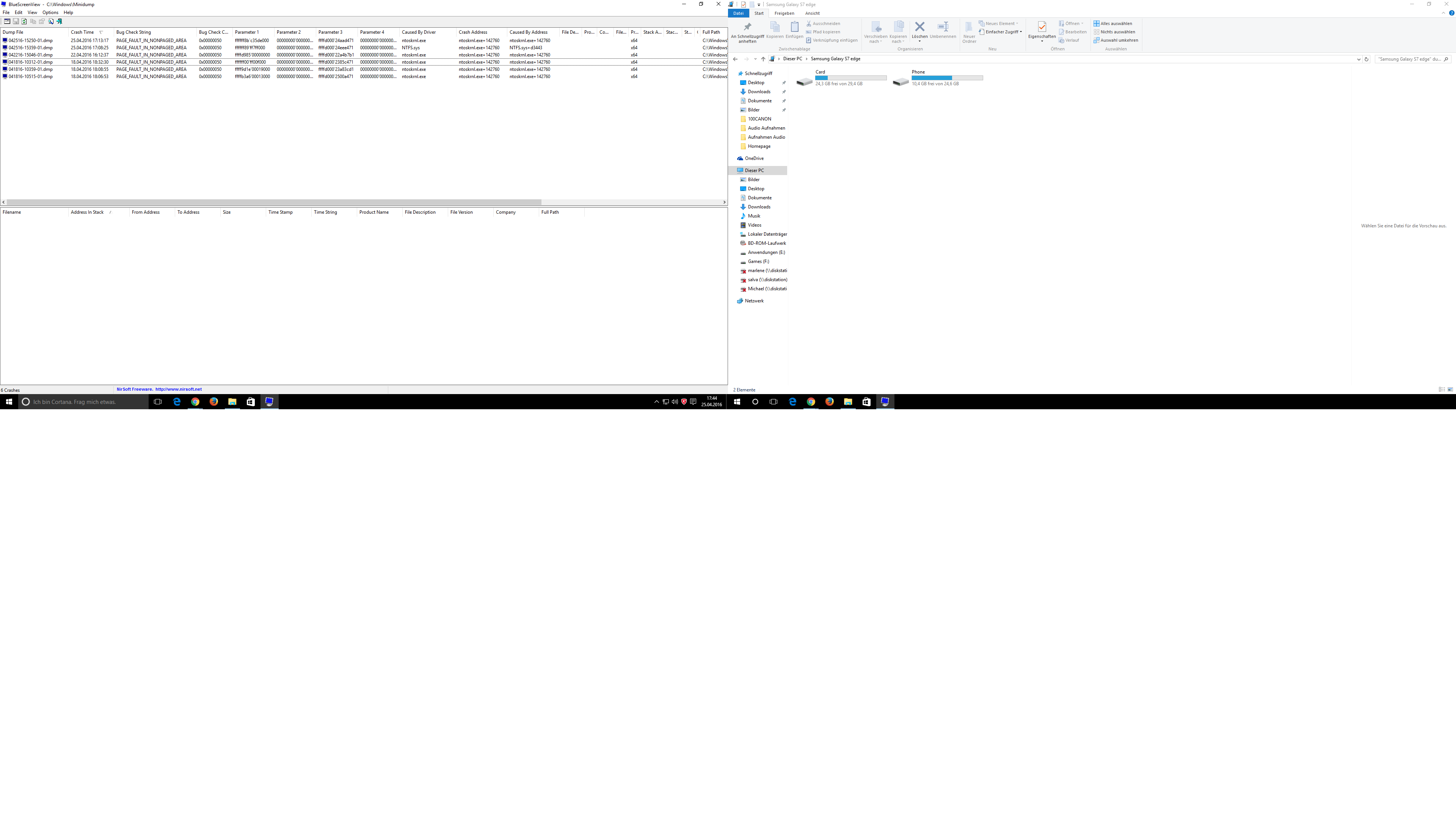

Blue Screen View gibt mir überall als Crash Adress/Caused by driver " ntoskrnl.exe" an und 1x "NTFS.sys" .
(siehe Foto2)
Am Ram kann es nicht liegen. Habe mehrmals Memtest einzeln und gesamt mit allen DIMMS durchlaufen lassen. Alles ohne Fehler.

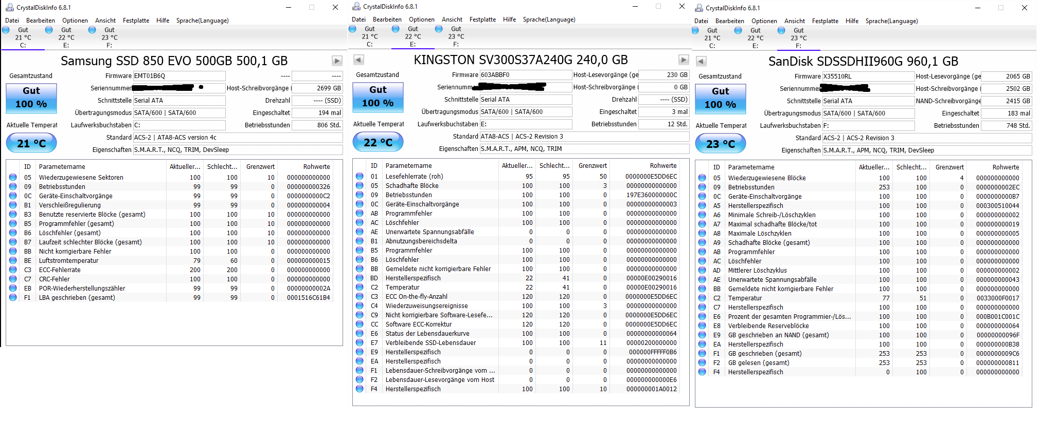

- SMART Werte überprüfen (auslesen mit zB. CrystalDiskInfo und hier reinstellen)

Checke mal deine SSDs mit den entsprechenden Herstellerprogrammen/Crystaldiskinfo auf Fehler

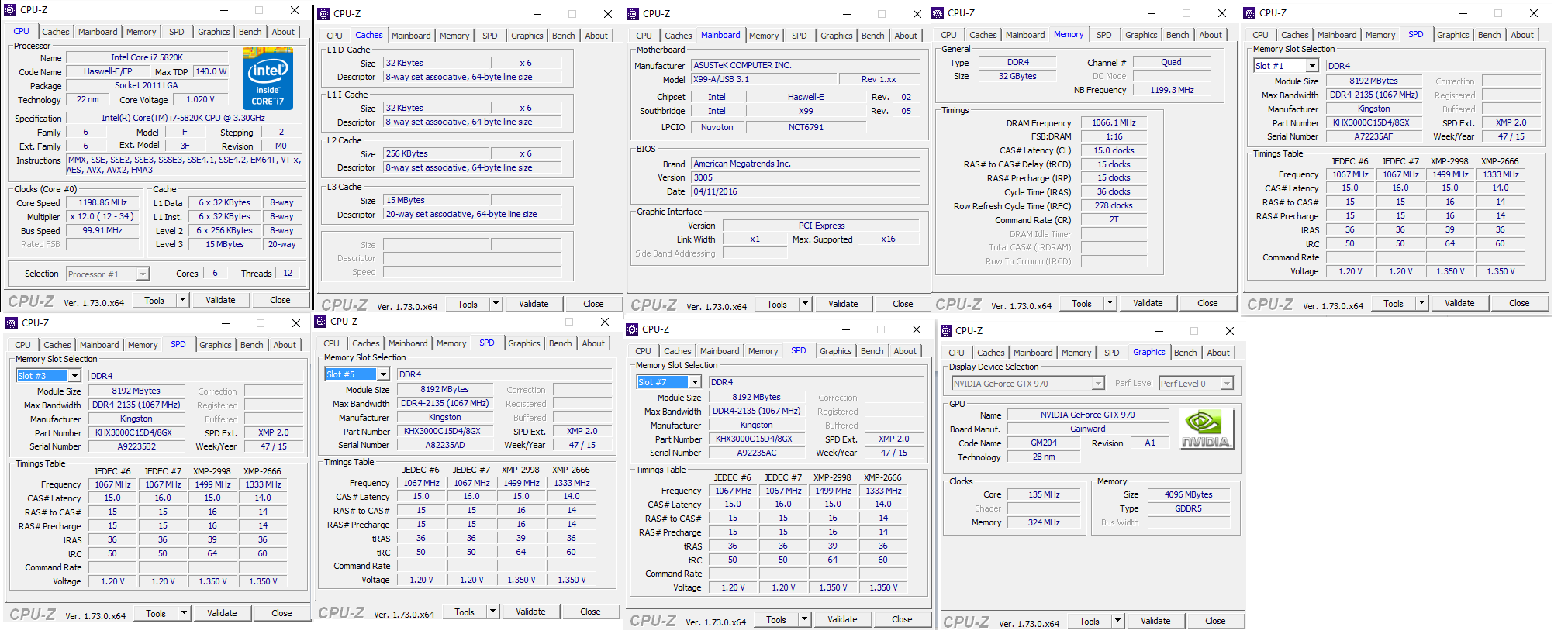

Hier mal die CPUz infos und CrystalDiskInfo im Anhang.
Werde jetzt über Nacht Memtest mal laufen lassen und morgen früh bescheid geben was rausgekommen ist.

Sind die Hardwareangaben eigentlich vollständig oder fehlt da wieder die Hälfte? Zur Perihperie wurde gar nichts geschrieben und auch nicht über eventuelle Erweiterungskarten. Kann durchaus auch von einem nicht aktuellen Netzwerktreiber kommen oder von einem schrottigem Virenscanner. Das Problem mit der Netzwerkschnittstelle muss ja irgendwo seine Ursache haben.

Habe nochmal sfc.exe /scannow laufen lassen und massig Fehlermeldungen in der Log Datei erhalten.
Könnt ihr mir sagen wie ich diese beheben kann bzw. ob eines der Probleme die Ursache für den Bluescreen sein kann ?
Habe vor 2 Wochen ungefähr Windows 10 neu installiert und seitdem eigentlich nur Windows Update gemacht und einige Anwendungen installiert .
Hier mal die CBS.log . Werde daraus leider nicht schlau.
