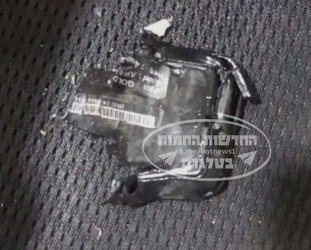

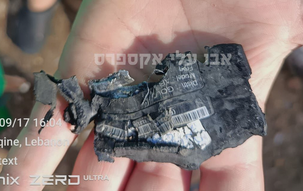

Gibts schon Bilder von den explodierten Geräten/Akkus selbst?
Ja, die Argumentation macht Sinn, das ein manipulierter Akku eher brennt, als explodiert. Zumindest nicht mit so einer Wucht. Von solchen Explosionen hätte man sonst schon mal gehört, wenn das prinzipiell durch Fehlfunktion möglich wäre. Von brennenden Akkus dagegen hört man immer wieder.
Dann bin ich etwas beruhigt, das man nicht alle Handys zu ferngezündeten Bomben umwandeln kann.
Sowas hier:
Reaktionen: ropf
