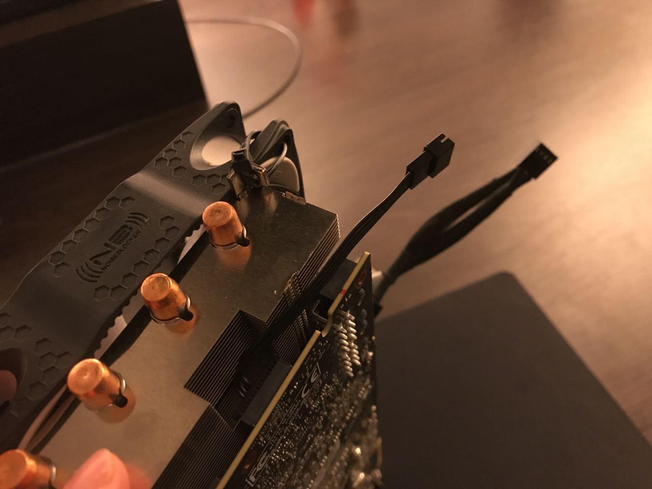

habe die Lüfter von meiner Palit 2080ti ersetzt durch 2x eloop, mit Kabelbindern dranfixiert. Ich hatte mir extra einen vga auf pwm-Adapter für 6€ bestellt, damit ich mit Afterburner eine schöne Lüfterkurve erstellen kann. Leider ist da ein anderer Anschluss auf der Grafikkarte, siehe Foto. Weiss jemand wie der heisst und wo ich einen Adapter auf PWM bekomme? Hab es jetzt am Mainboard angeschlossen und im Bios eine Lüfterkurve erstellt, was aufgrund von Undervolting recht zuverlässig und ohne Gefahr funktioniert. Anders wäre es aber irgendwie schöner, finde ich.
Weiß jemand Hilfe? Lieben Dank!
Sieht für mich nicht nach nem Standardanschluss aus.
ASUS baut auf ihre Karten immer noch nen externen PWM drauf.
Wenn du übertakten willst ist übers Board eh besser, da der Lüfter was vom Powertarget abzwackt.
Ist ein Custom Adapter von Palit. Wenn du das nicht durchmessen kannst, hast du schlechte Karten.
Habe das gleiche Problem mit der 1660.

Bei meiner Palit Gamerock GTX1080 war in dem Kunstoffrahmen ein Y-Kabel verbaut an dem die beiden Venti's ganz normal über die Mini Stecker angeschlossen waren. Habe ich aber auch nicht sofort gesehen.
Edit: sehe ich das richtig auf dem Bild das in dem Rahmen eine Elektronik sitzt und dann die Venti's wieder über 4-Pin Stecker angeschlossen sind?

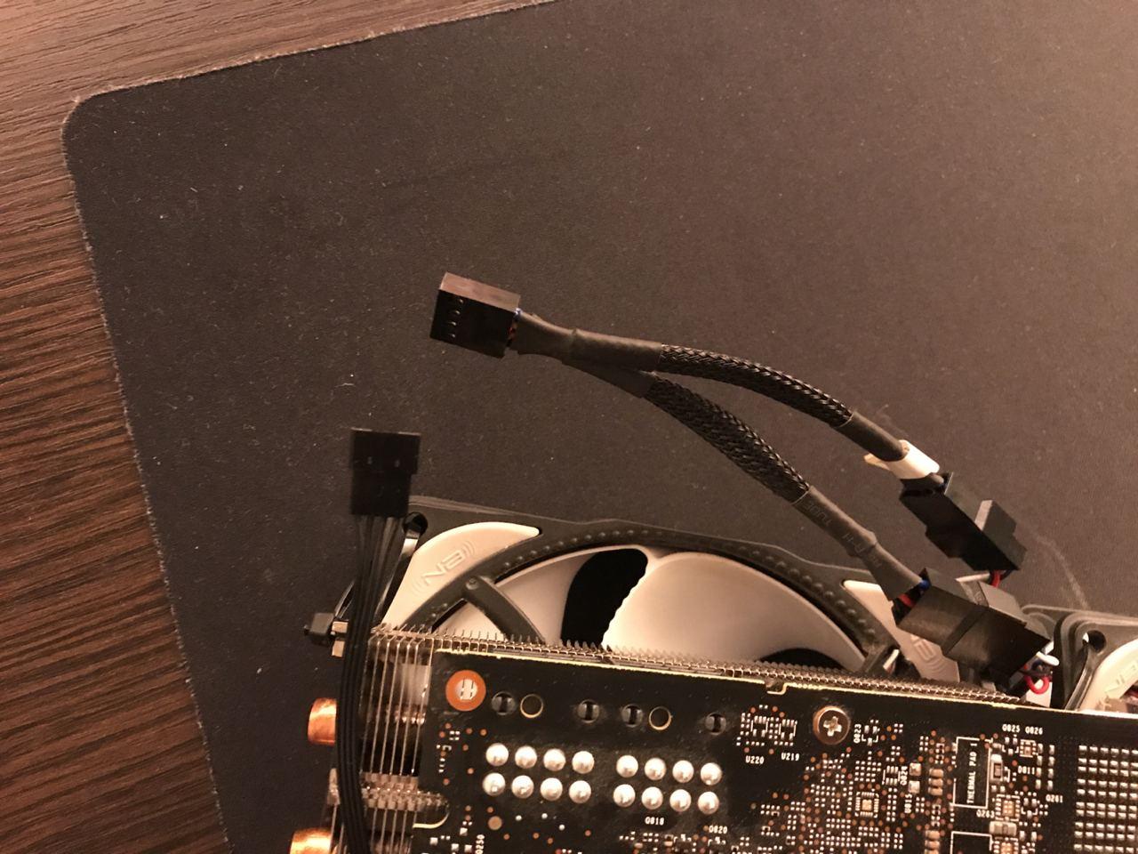

Ok, danke für die spontane Hilfe. Auf dem Plastik ist nochmal ein y-Kabel, aber auch da passt mein vga-pwm-Adapter nicht rein.
Oh mein Gott, du bist ein Genie!!! Ganz herzlichen Dank! 👏

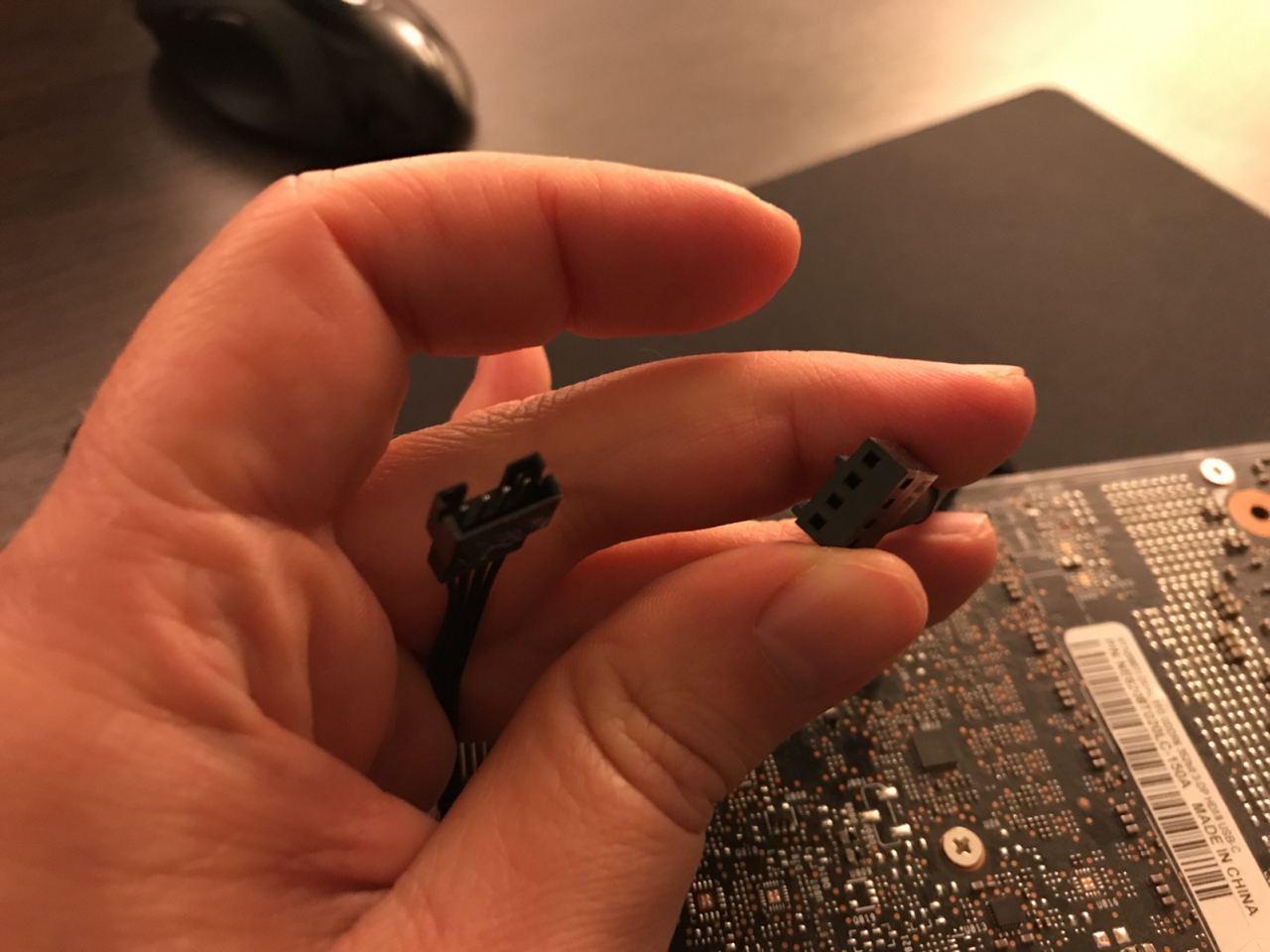

So, ich hab den neuen Adapter an die Grafikkarte rangefriemelt, hat bisschen gedauert. Leider passt der PWM nicht auf standard-PWM :-( Der ist zu dünn/klein.
