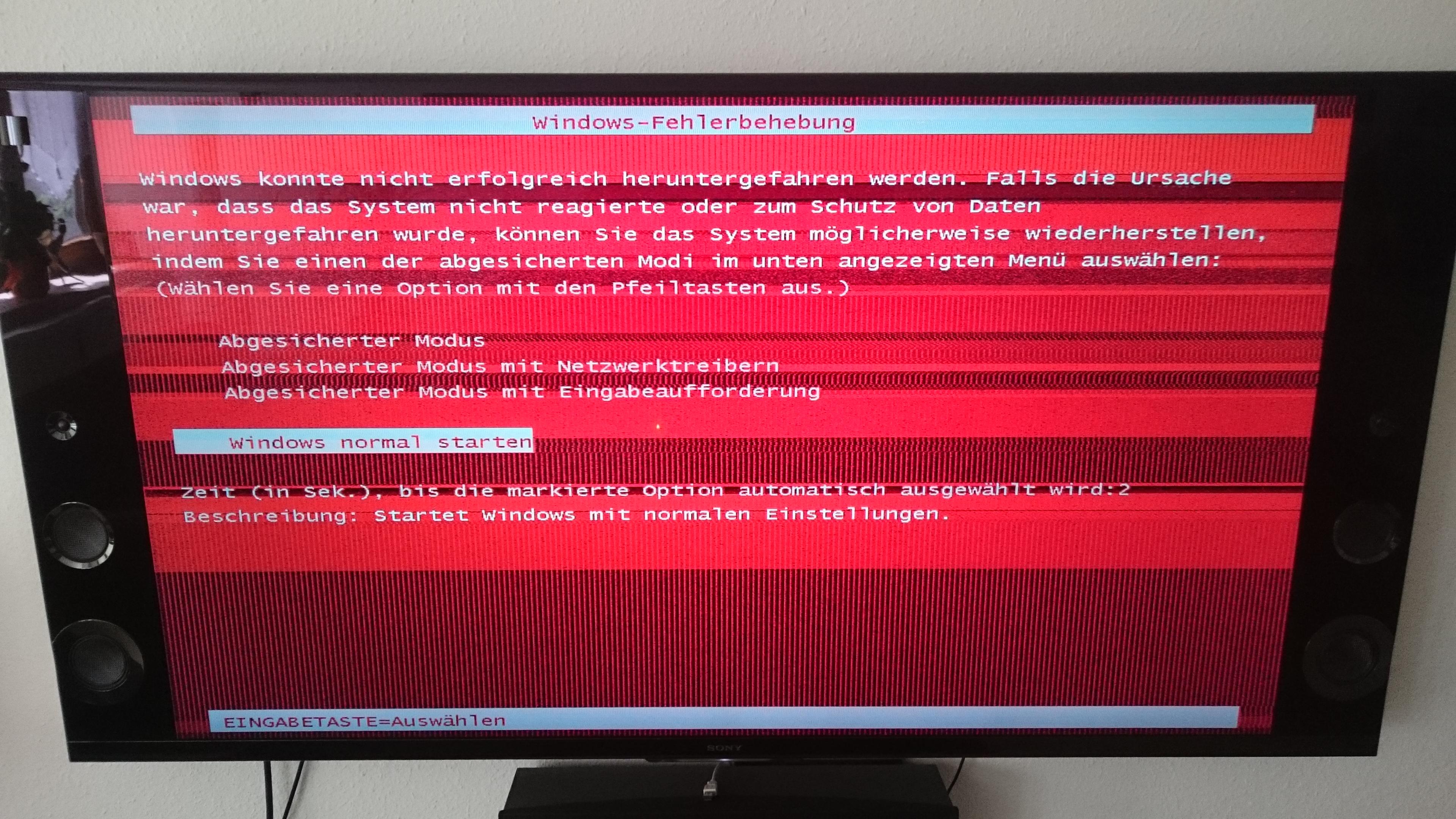

Mein Problem ist, das Bild und Tonausgabe aus den Mini-Displayports funktionieren aber der HDMI gibt nichts aus. Ich bekomme unter Windows kein Bild. Beim booten zeigt er mir einen knatsch-roten Bildschirm an, sobald ich in Windows bin ist es schwarz. Die Displayports geben einwandfrei Bild und ton aus (allerdings können sie kein 4k bei 60Hz und 4:4:4, was mir wichtig ist). Ich habe bereits 2 Kabel getestet, daran liegt es nicht. Ist es eine Einstellungssache?

rotes bootlogo oder nur rot?
wenn letzteres, würde ich die karte zurückschicken
hab die selbe karte an nem sony tv @1080p, no probs
Schau mal hier. Das kommt beim booten. In Windows selbst kommt nix mehr. Wie gesagt, nur am HDMI Port.
Alle Displayports gehen und die Karte rennt auch 1A. Nur ich wollte es halt für 4K Gaming benutzen und das kann ich mir so von der Backe putzen. :-/
Wenn du das Kabel als Fehler ausschließen kannst, ist die Graka defekt.
