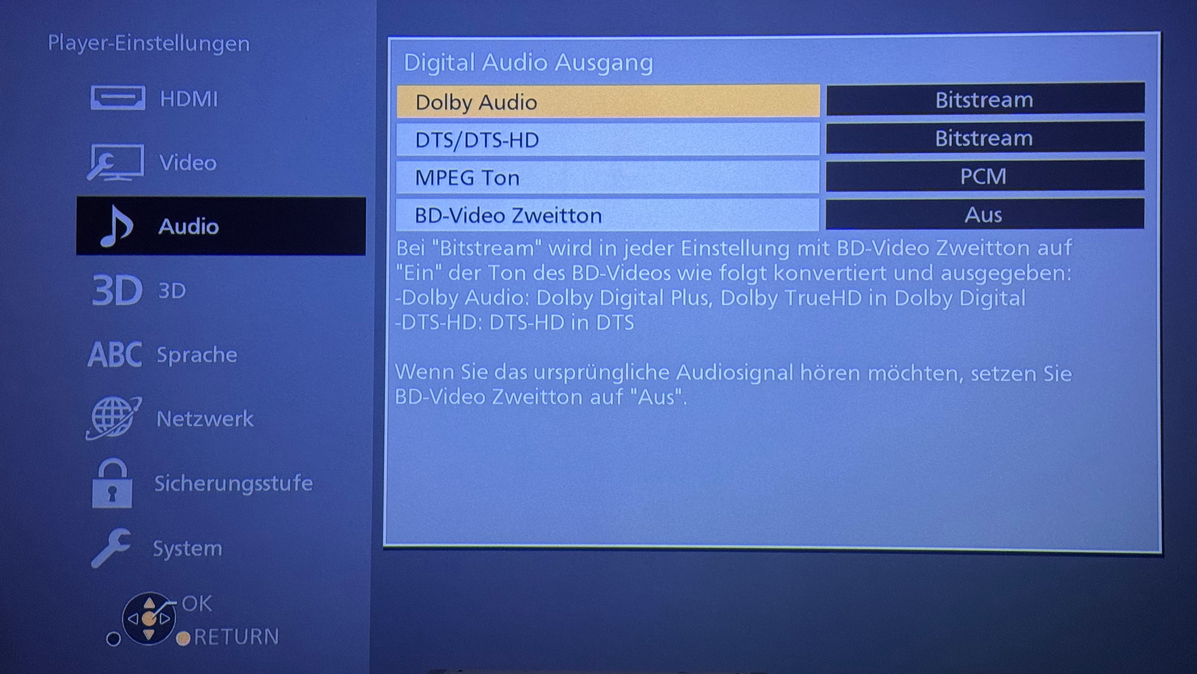

Geh mal in die Audio Einstellungen vom Player und schau nach was dort eingestellt ist.
So sollte es aussehen:
WICHTIG! BD-Video Zweitton auf AUS!
Warum sollte es so aussehen? Deine Aussage ist nur dann korrekt, wenn das Endgerät das Format auch unterstützt -siehe Panasonic Handbuch, Seite 31 bzw. dein eigenes Foto.
Wählen Sie “PCM” aus, wenn das angeschlossene Gerät das entsprechende Tonformat nicht entschlüsseln kann. Dieses Gerät dekodiert das Audioformat und überträgt es an das angeschlossene Gerät

Ich habe kein Panasonic Player, aber so wie ich das verstehe, reicht es, wenn du bei DTS/ DTS-HD von Bitstream auf PCM umstellst. @Whetstone kann dir da besser weiterhelfen, da er ebenfalls einen Panasonic Player hat.
