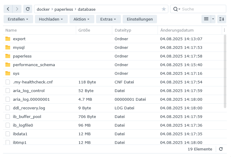

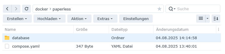

Weil der Export zur Datenbank gehört und zur Übersichtlichkeit, legen wir den "export"-Ordner in "database" an. Im "paperless"-Ordner befinden sich noch die anderen gemounteten Ordner der restlichen Container. Nach dem ersten Starten von MariaDB sieht es wie folgt aus:

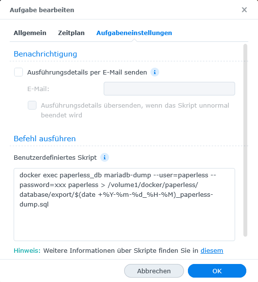

Jetzt erstellen wir eine Aufgabe mit dem Benutzer "root" direkt im Aufgabenplaner:
Code:
docker exec paperless_db mariadb-dump --user=paperless --password=xxx paperless > /volume1/docker/paperless/database/export/$(date +%Y-%m-%d_%H-%M)_paperless-dump.sql
Das Intervall musst du selbst festlegen, ist aber für das testen erst einmal irrelevant.

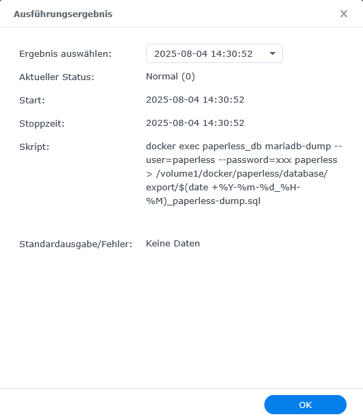

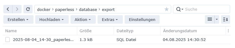

Nach dem manuellen Ausführen der Aufgabe schauen wir uns das Ergebnis an:
In der Filestation sieht das so aus:
Somit funktioniert alles, wie es soll. Natürlich kann man das auch direkt im Container anstoßen:

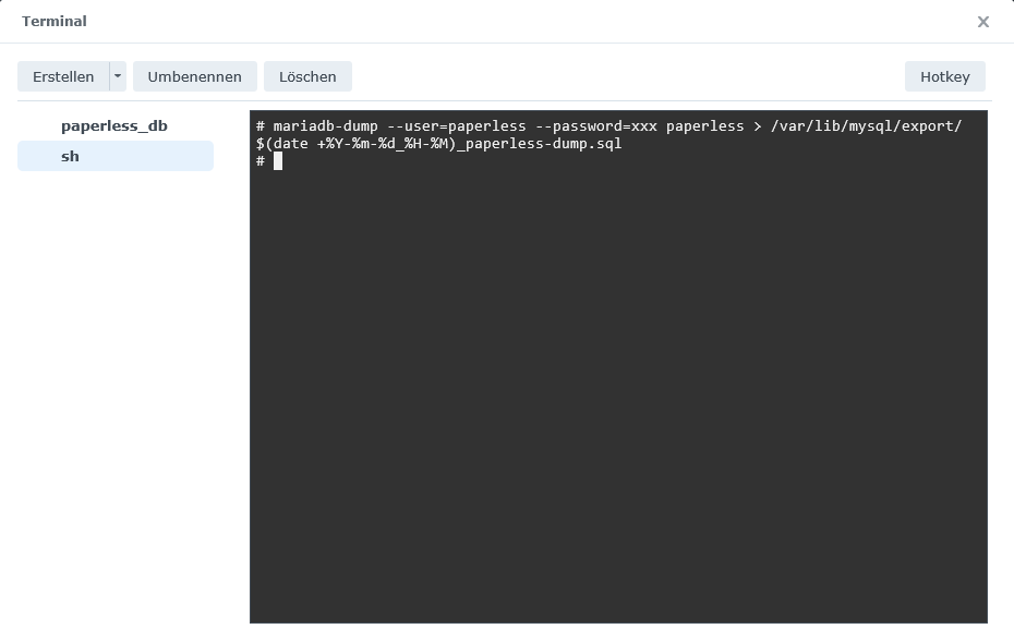

Code:
mariadb-dump --user=paperless --password=xxx paperless > /var/lib/mysql/export/$(date +%Y-%m-%d_%H-%M)_paperless-dump.sql

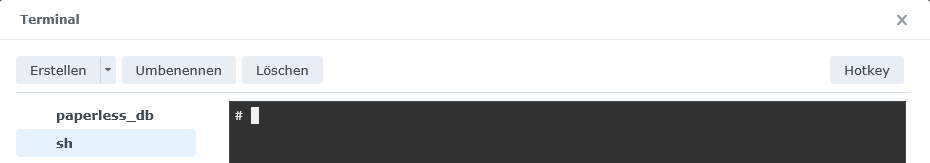

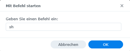

Dazu gehen wir ins Terminal der MariaDB-Container und wählen oben rechts aus "Mit Befehl starten".
Dort tippen wir "sh" ein, um das Terminal zu können:
Wir wechseln auf "sh" (links in der Leiste) und aktivieren den Einfügemodus mit Strg+A. Danach fügen wir mit Strg+V den kopierten Befehl in das Terminal ein. Jetzt nur noch Enter und der Dump wird erzeugt:
Beachte den angepassten Befehl, weil wir uns im Container befinden und nicht im Host-System!
