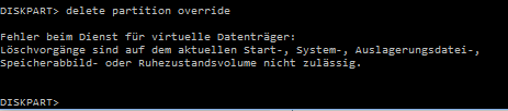

Mittels Diskpart kann ich die Partition auch nicht löschen!
delet partition override
funktioniert nicht weil ... auf dem ding noch System "Komponenten" laufen

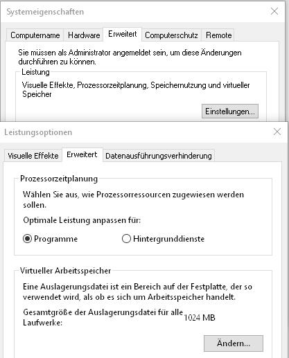

Wenn ich die versteckten Daten anschauen möchte funktioniert auch nicht im Explorer.

Steht doch da, was noch Systemrelevantes drauf ist. Du hast die Auslagerungsdatei auf D: eingerichtet. Die wird die 10 GB belegen und löschen kannst Du sie auch nicht, wenn die Auslagerungsdatei auf ihr ist.
Die Auslagerungsdatei greift darauf zu....

Meinte ich auch nicht. D: kann man nicht löschen, solange die Auslagerunsgdatei auf ihr ist.
Und wie man den Pfad der Auslagerunsgdatei ändert, sollte der TE ja wissen. Von alleine ist sie nicht auf D: gelandet.
Okay ;)
@TE: Also Auslagerungsdatei auf C: verschieben -> Restart -> D: löschen und dann einfach C: erweitern
Die Auslagerungsdatei wieder auf C: legen und dann sollte D: auch gelöscht werden und letztendlich auch an C: angehangen werden können.

Danke für die schnelle Antwort
Ich weiß zwar nicht mehr wie ich den Pfad für die Auslagerungsdateien eingestellt habe.
Werde es aber durch Google herausfinden.
Systemsteuerung - System - Erweiterte Systemeinstellungen - Reiter 'Erweitert' - dort oben 'Leistung' - Einstellungen - wieder Reiter 'Erweitert' - Virtueller Arbeitsspeicher
jop danke habs auch gerade gefunden
ich hoffe es sind nur diese Auslagerungsdateien
"http://tipps4you.de/tipp-15-win7.html"
