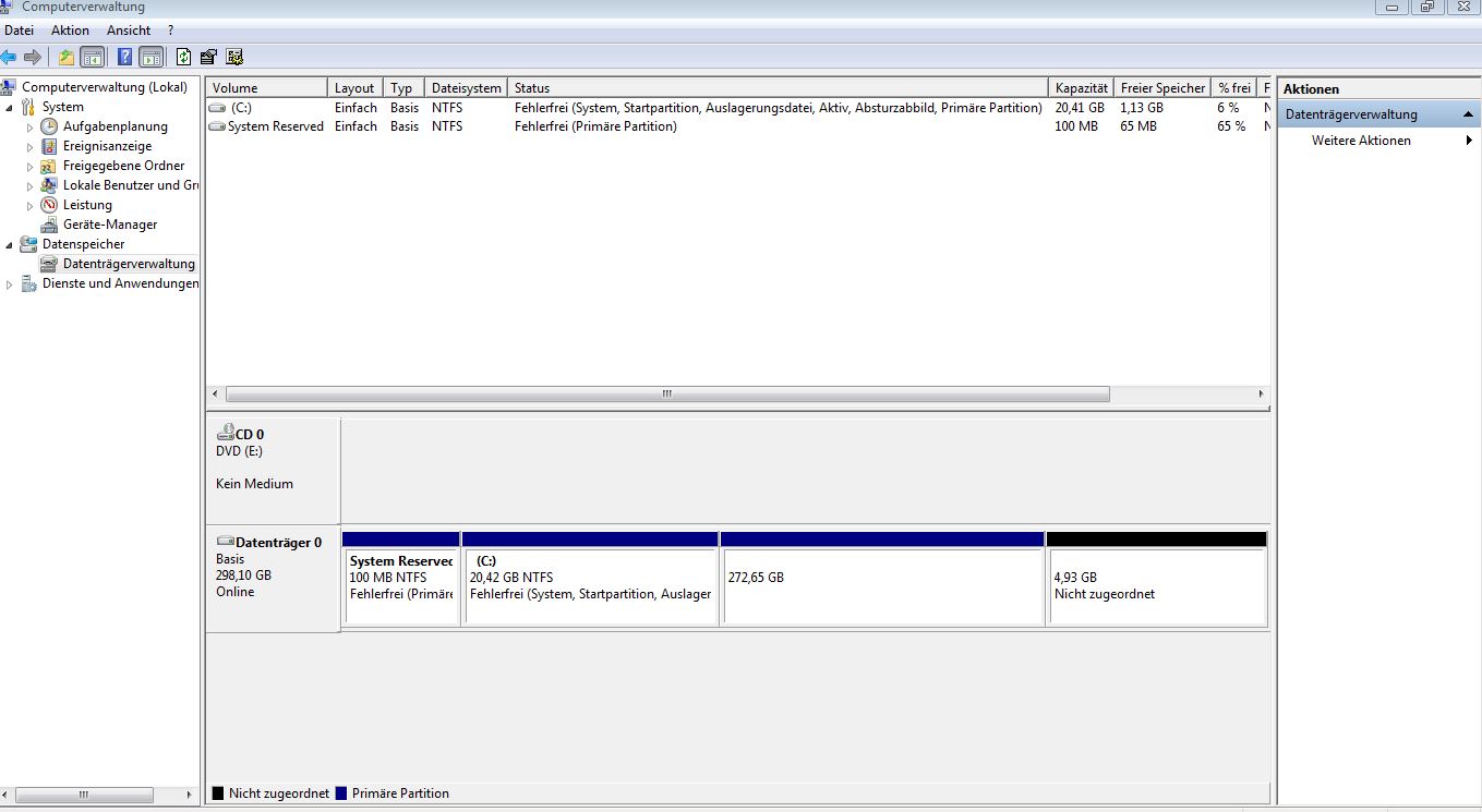

Moin,

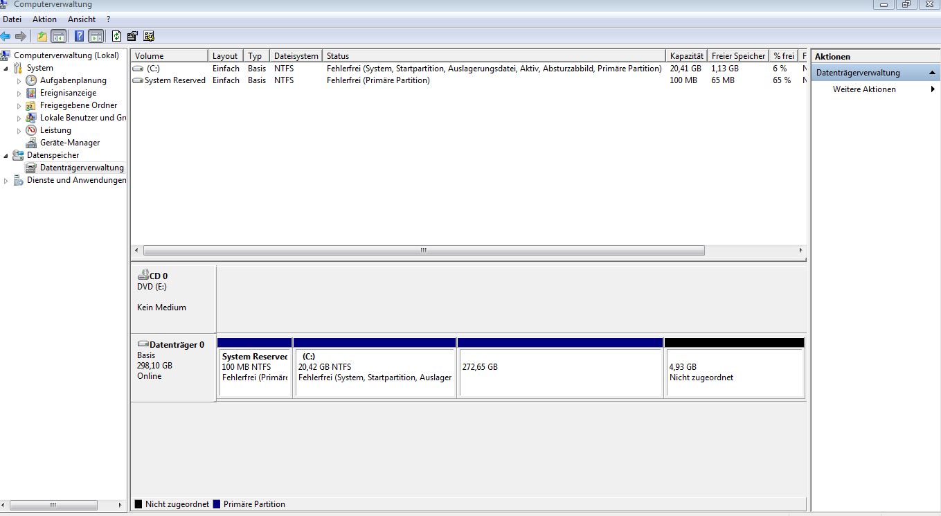

Habe Win 7 Prof. und eine 300GB Festplatte auf meinen Rechner.
Die Boot-Partition ist vorhanden. Jedoch fehlt die 2. Partition. Kein Buchstabe (D) ist zugeordnet. Lässt sich auch unter der DT-Verwaltung nicht auswählen :(
Die Daten sind noch alle vorhanden => kann man div. Tools einsehen
Was kann man tun?
PS: die 4,9GB sind zu vernachlässigen, hatte ich mal TEstweise erstellt
das sieht für mich aus, als wenn da einfach nur der laufwerksbuchstabe "verlorengegangen" ist.
versuch mal, den laufwerksbuchstabe neu zuzuweisen.
Das geht ja leider nicht.
Muss die Partition eigtl. auch auf "primär" gestellt werden?

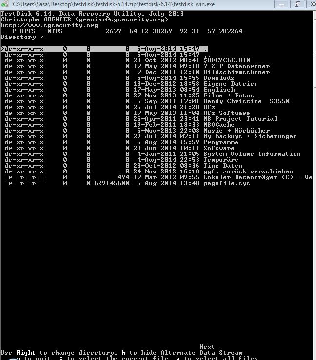

...wie gesagt, die Daten sind noch vorhanden, wie man auf dem Bild sehen kann und über GetBackData auch einsehbar

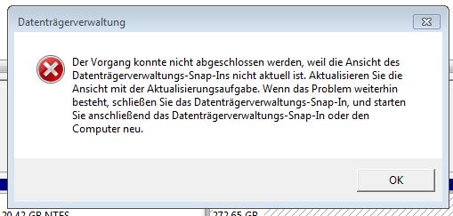

Lässt sich zwar auswählen , dann kommt aberFehlermeldung bei LW-Buchstaben zuweisen.JPG

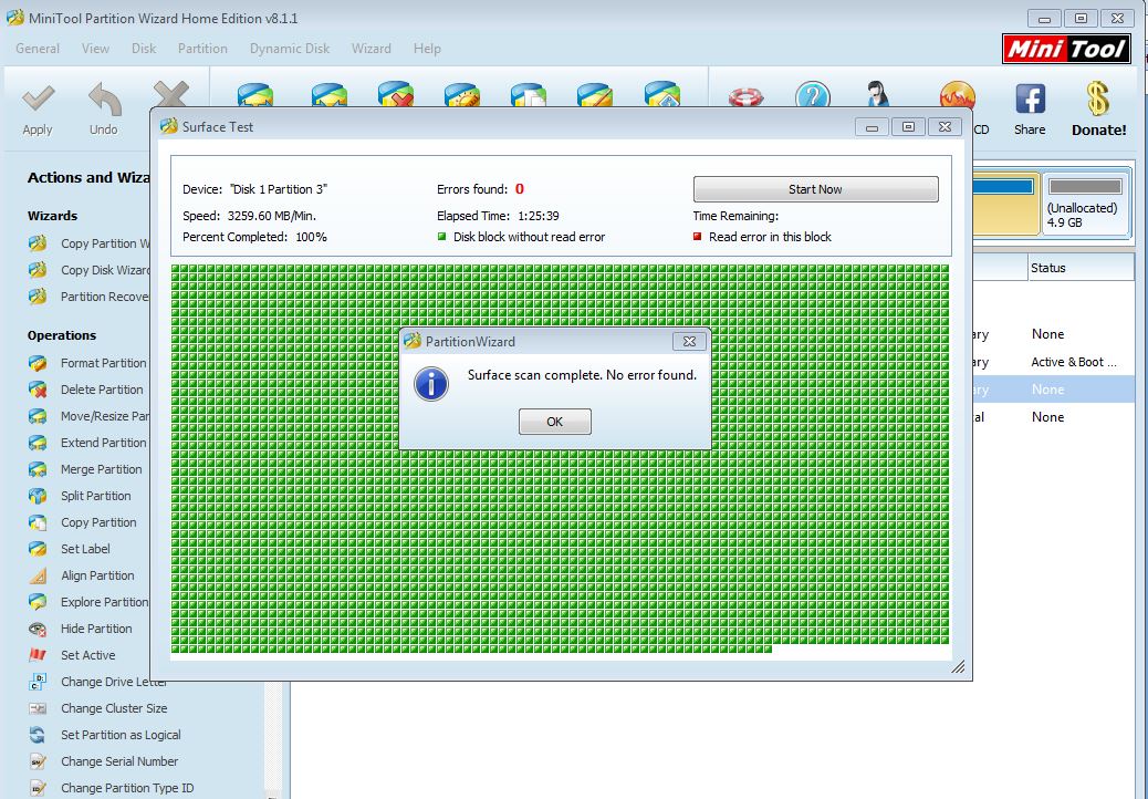

Folgendes hab ich nu noch

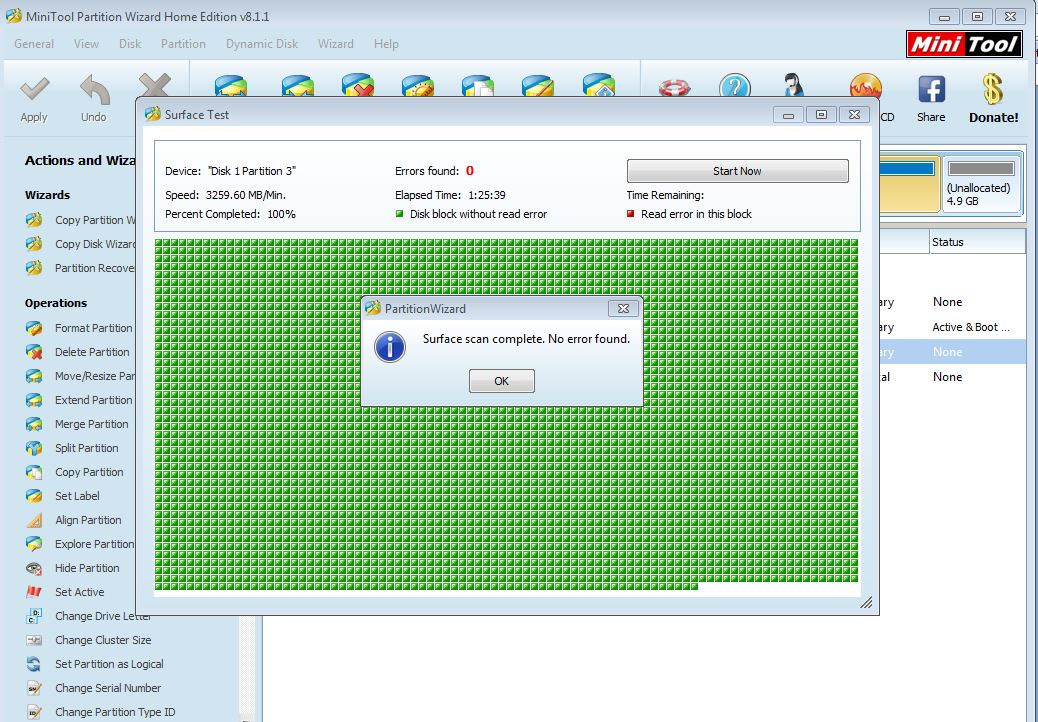

Check der Platte ergab:

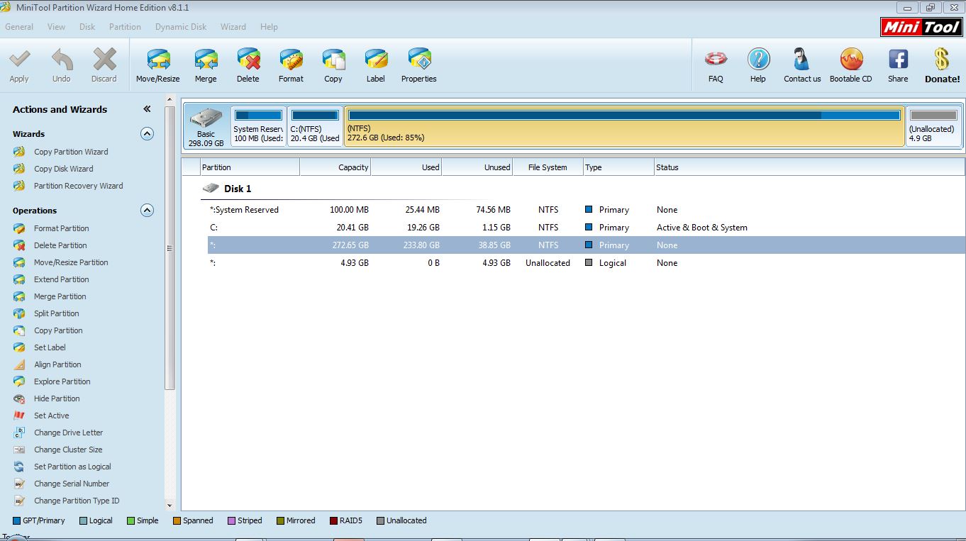

Passen hier die Bezeichnungen der Partition?
Standardvolume...

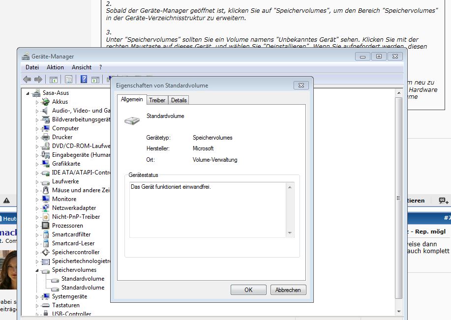

3.Unter "Speichervolumes" sollten Sie ein Volume namens "Unbekanntes Gerät" sehen. Klicken Sie mit der rechten Maustaste auf dieses Gerät, und wählen Sie "Deinstallieren". Wenn Sie aufgefordert werden, diesen Vorgang zu bestätigen, wählen Sie "OK".
Unbekanntes Gerät
steht bei mir ja nicht
Kann mir jemand dazu etwas sagen?

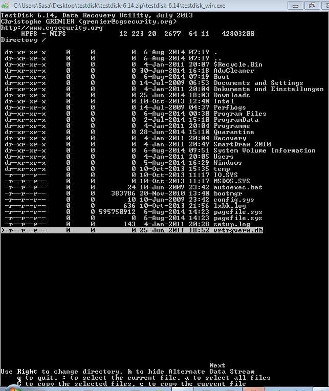

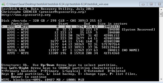

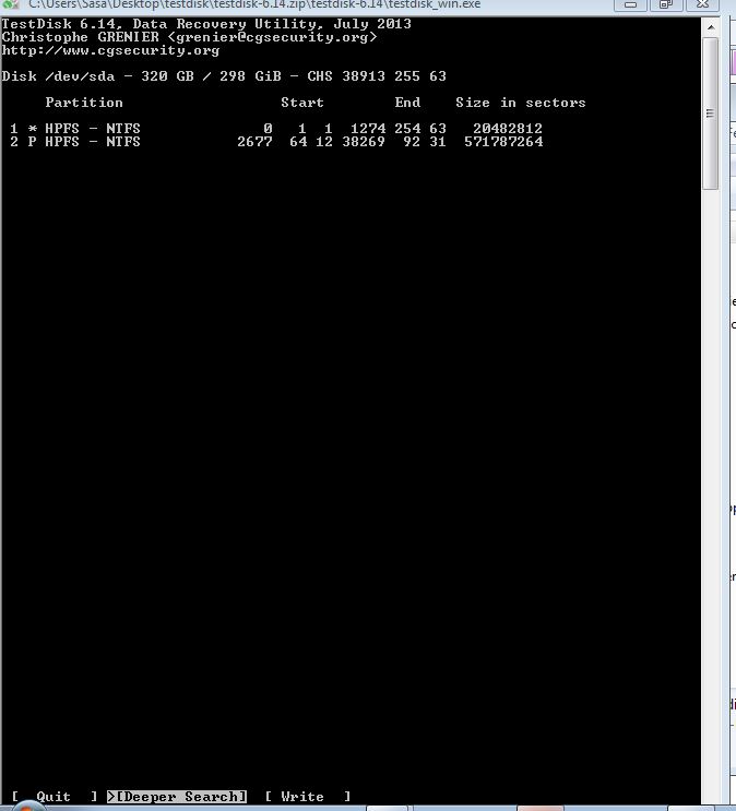

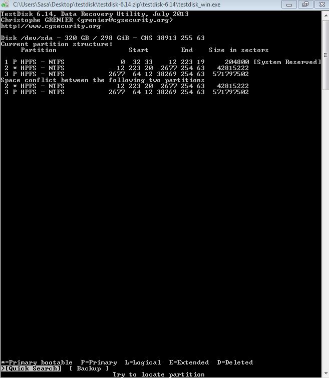

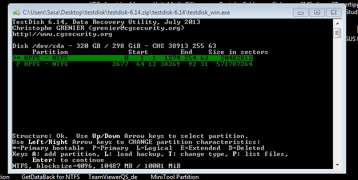

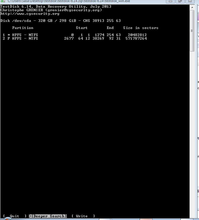

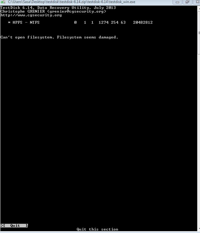

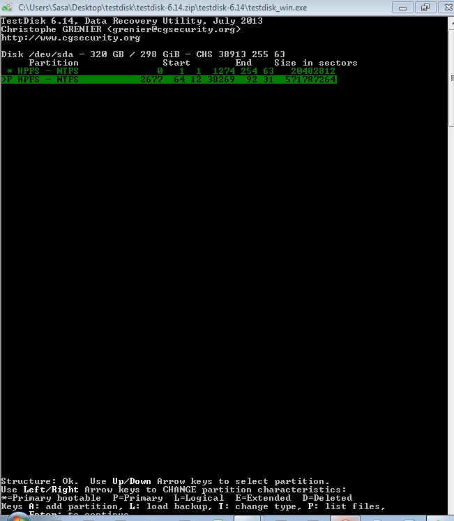

folgendes kam bei testdisk zum Vorschein:

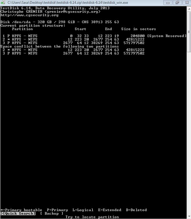

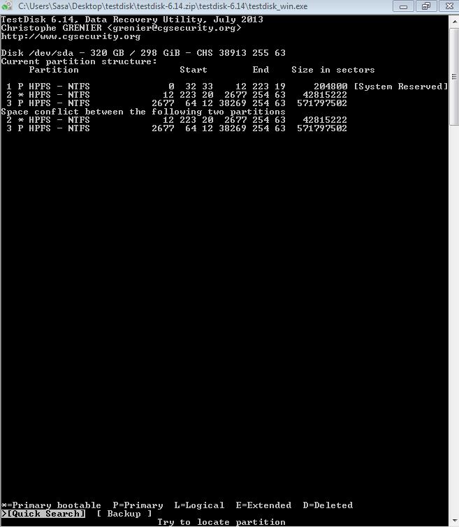

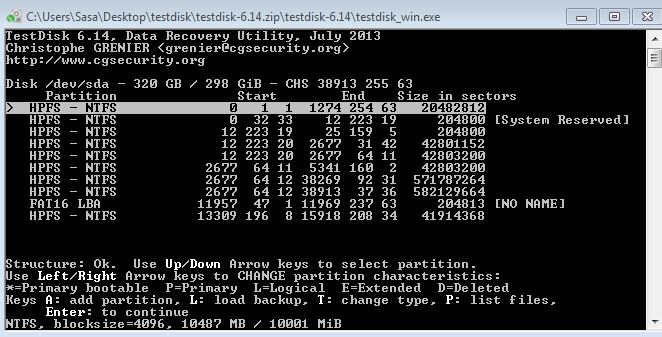

so nachdem ich nochmal geschaut habe, habe ich die Vermutung, dass es an dem Konflikt hier liegt:
Wäre das plausibel für den Fehler?

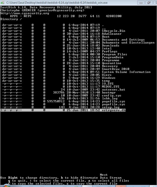

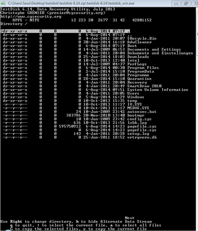

Soweit ich das beurteilen kann, beinhalten die beidenPartitionen nen "Datenmischmasch"
Kann ich diese mittels testdisk einfach löschen und alles funzt?
