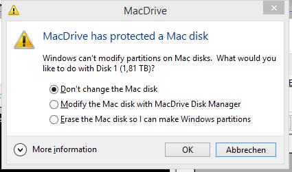

kurz die Ausgangslage:
Ich habe das Volume einer Mac formatierte 2TB WD Elements Platte versehentlich gelöscht.
Das geschah auf einem PC mit dem ich über MacDrive auf die Platte zugegriffen habe.
Die Platte wurde sehr wahrscheinlich auf einem Intel mac formatiert.
Beschäftige mich nun schon seit zwei Tagen intensiv mit Testdisk hatte aber bisher keinen Erfolg.
Habe Testdisk bereits am PC und an einem Mac ausprobiert.

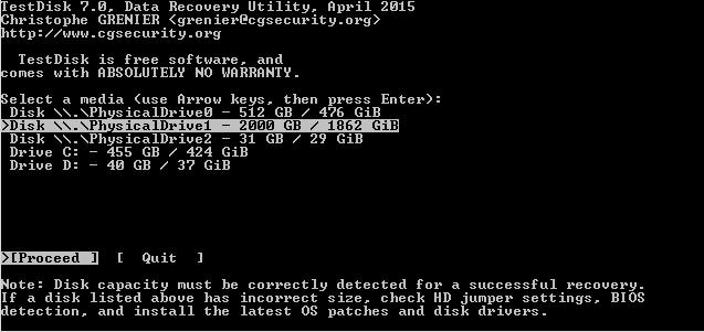

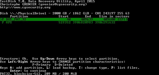

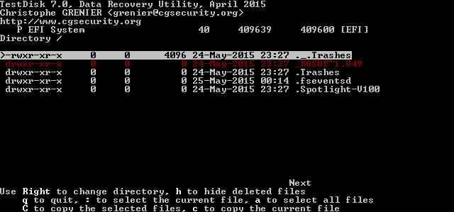

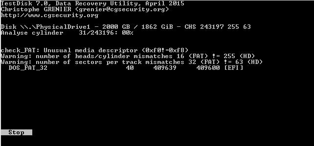

Am PC zeigt er mir die Platte so an (Screenshot 1). Wenn ich EFI GPT auswähle (was vorausgewählt ist) findet er beim Analysieren eine EFI und eine Mac HFS Partition. Beim Quick Search gibt er mir ein paar Warnungen (siehe Screenshot 2). Dann sagt er die Struktur sei OK. Nach Eingabe von P zeigt er mir in der EFI Partition Inhalte, die aber irgendwann während des Herumprobieren mit Testdisk drauf gekommen sein müssen (siehe Screenshot 3). Bei der HFS Partition sagt er: „Support for this filesystem hasn't been implemented.“. Wenn ich auf write gehe sagt er mirPartitition: Write error. Parallel dazu kommt diese Meldung von MacDrive (Screenshot 4).
Wenn ich Mac statt EFI auswähle, bekomme ich bei der Analyse: Bad Mac partition, invalid block0 signature – read_part_mac: bad DPME signature.

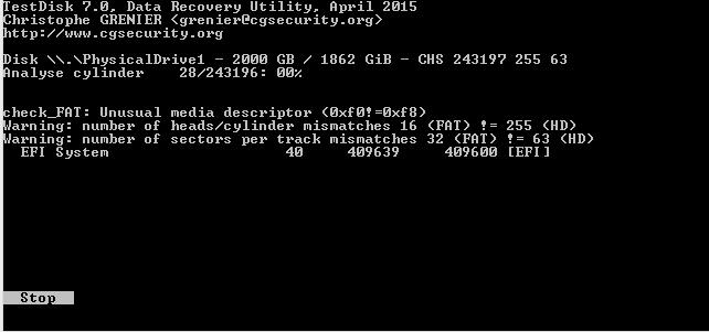

Bei der Quick Search wieder die Warnungen (Screenshot 5) und als Ergebnis eine DOS_Fat_32 Partition und eine HFS Partition (Screenshot 6). Bei den Inhalten über p wieder dasselbe wie oben. Gehe ich auf write sagt er mir ich soll pdisk benutzen.

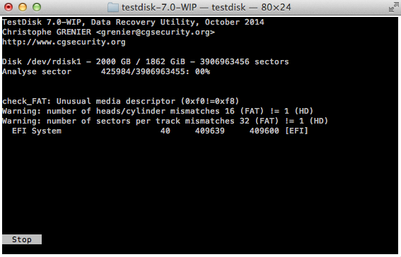

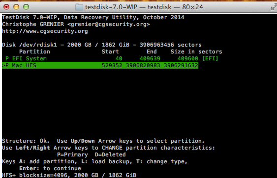

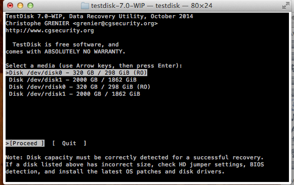

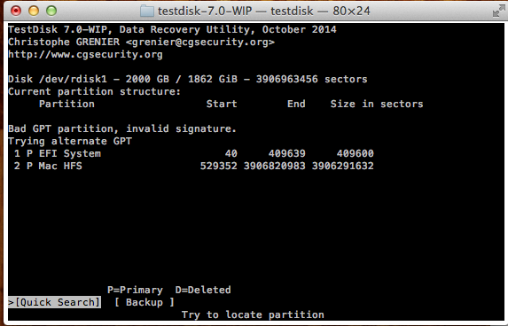

Am MacBook zeigt er mir die Platte so an (Screenshot 7). ich gehe auf rdisk1, wähle EFI GPT (vorausgewählt) und auf Analyse (Screenshot 8). Nach Quciksearch - auch hier wieder die Warnungen (Screenshot 9) – bekomme ich dasselbe Ergebnis wie am PC (Screenshot 10). Ich wähle Mac HFS aus, gehe auf write und er sagt mir „you will have to reboot for the change to take effect“. Doch auch nach einem Neustart wird die Platte nicht angezeigt.
Dann hab ich die Daten in pdisk eingetragen, doch hier bekomme ich immer die Meldung: „map is not big enough“. Habe dennoch weitergemacht, doch auch nach diesem write Prozess wird die Platte nicht erkannt. Dann habe ich dasselbe nochmal mit dem GPT Befehl ausprobiert, da sagt er: “error: device already contains a GPT”
Puhh...soweit mal. Ich hoffe der Eine oder andere hat noch eine Idee, was ich ausprobieren könnte.
