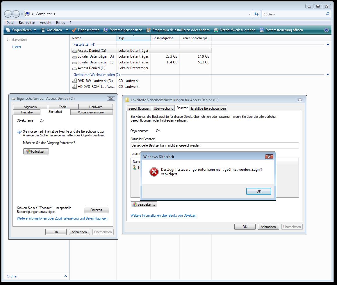

Der Admin ist aber auch ein authentifizierter Benutzer und hat somit auch keine Rechte mehr. Mache es wie Mayve schrieb: Über die erweiterten Sicherheitseinstellungen erst den Besitz übernehmen, dann die NTFS Berechtigungen ändern.
Moinsen,
also genau das habe ich auch so versucht. Jedes mal, wenn ioh auf bearbeiten gehe, kann der Editor nicht geöffnet werden bzw. der Zugriff wird verweigert. Das' ja das Problem, mir wird auf C:\ und F:\ alles verweigert (siehe Screenshot) :(
Sry, dass ich wirklich mit diesem Thema nerve, aber jedes mal, wenn ich eine .pdf-Datei öffnen will, wird entweder das Dokument geschlossen oder der Browser geschlossen, wenn's über's Inet ging.
Ich brauche dringend eine Lösung zum Freischalten der HDD Partitionen....:(

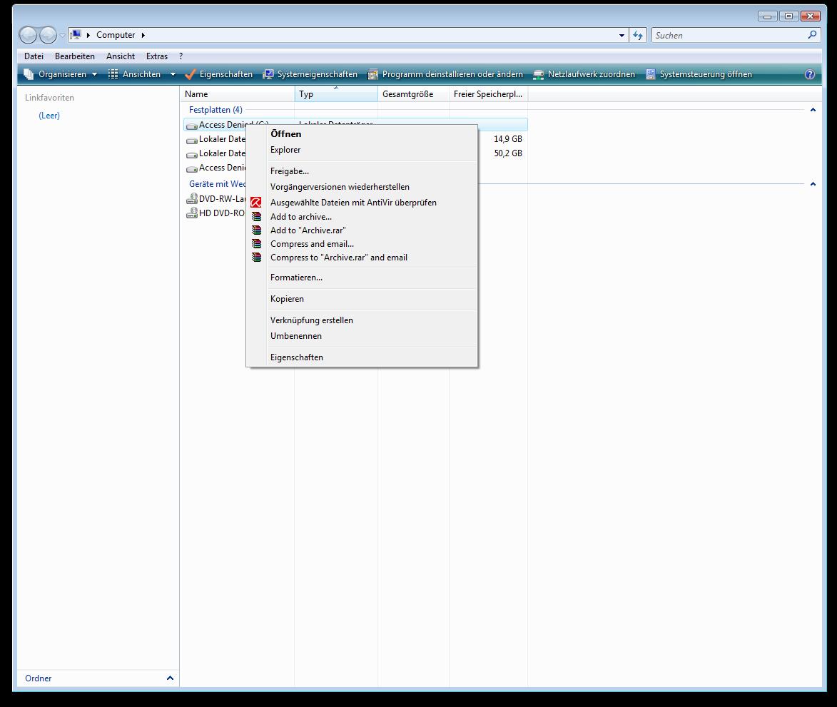

versuch mal rechte Maustaste als admin ausführen dein Benutzer steht sich selbst im weg
Danke, aber das wäre wohl auch zu schön und zu einfach gewesen (s. Anhang)...:heul:
@perny:
Ich bin zwar als Admin mit eigenem Namen angemeldet, nicht aber als Über-ADMINISTRATOR, falls Du das meintest. Sorry, hatte das nicht auf dem Kasten.

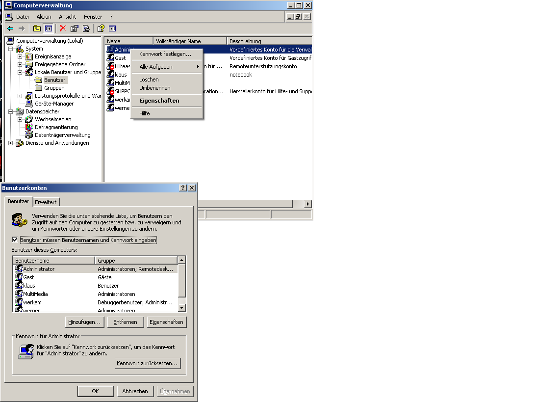

Machs im abgesicherten Modus, melde dich als "Administrator" an mit dem Passwort was vergeben ist, wenn keines vergeben ist, gebe dem Benutzer "Administrator" ein Passwort, das kannst Du ja als Admin eigentlich machen in der Verwaltung>>Lokale Benutzer...
Wenn das nicht geht versuche es mittels Eingabe:
control userpasswords2
weiss aber nicht ob das ganze auch unter Vista zu machen ist, evtl die klassische Ansicht einstellen um die klassischen Menüs auch zu bekommen.

Der Befehl heisst "Control userpasswords2" und ist in Vista vorhanden, habe mal danach gesucht. Dieser Befehl sollte auch im abgesicherten Modus starten können, ob er allerdings mit Deinen eingeschränkten Rechten fertig wird?
