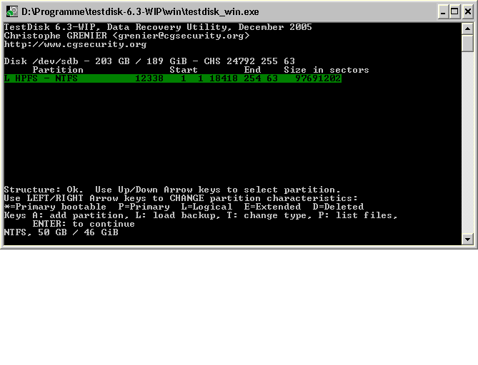

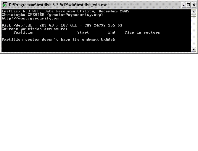

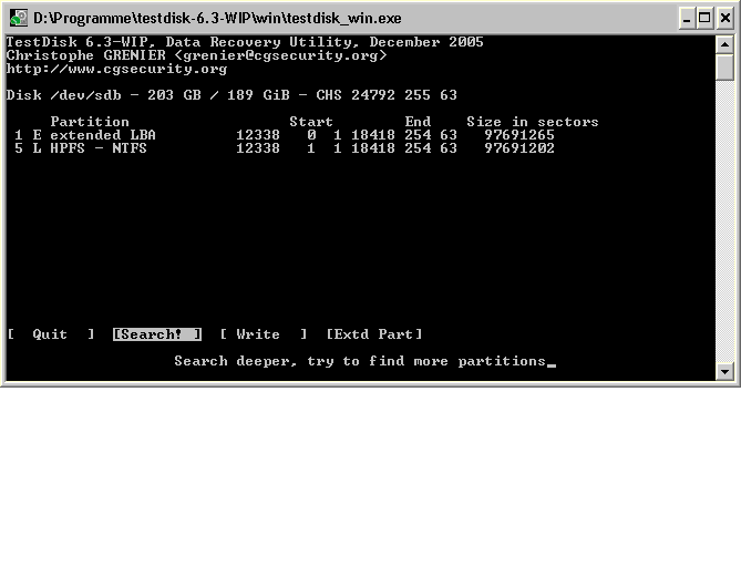

Wow super schnelle Antwort - die Screenshots waren schon in arbeit ;)
Screenshot 01 zeigt den Screen vor dem Search
Screenshot 02 zeigt das Ergebnis vom 1.) Search
Screenshot 03 zeigt den Screen vor dem 2.) Search
Screenshot 04 zeigt den Screen nach dem 2.) Search
Anbei sei bemerkt das die Ergebnisse vom Search01 (soweit ich das beurteilen kann) nicht mit dem ursprünglichen Partitionsdaten übereinstimmen.
Beim 2ten und genaueren suchen findet Testdisk immerhin schon 2 der 4 vermissten Kandidaten.

Der zweite Screen zeigt deine zweite Partition.
Der vierte Screen zeigt deine erste und dritte Partition.
Markiere mal am letzten Screen zumindest die Partitionen und drücke p.
Schaue mal ob deine Daten angezeigt werden oder eine Fehlermeldung kommt.
Teile es mit.
