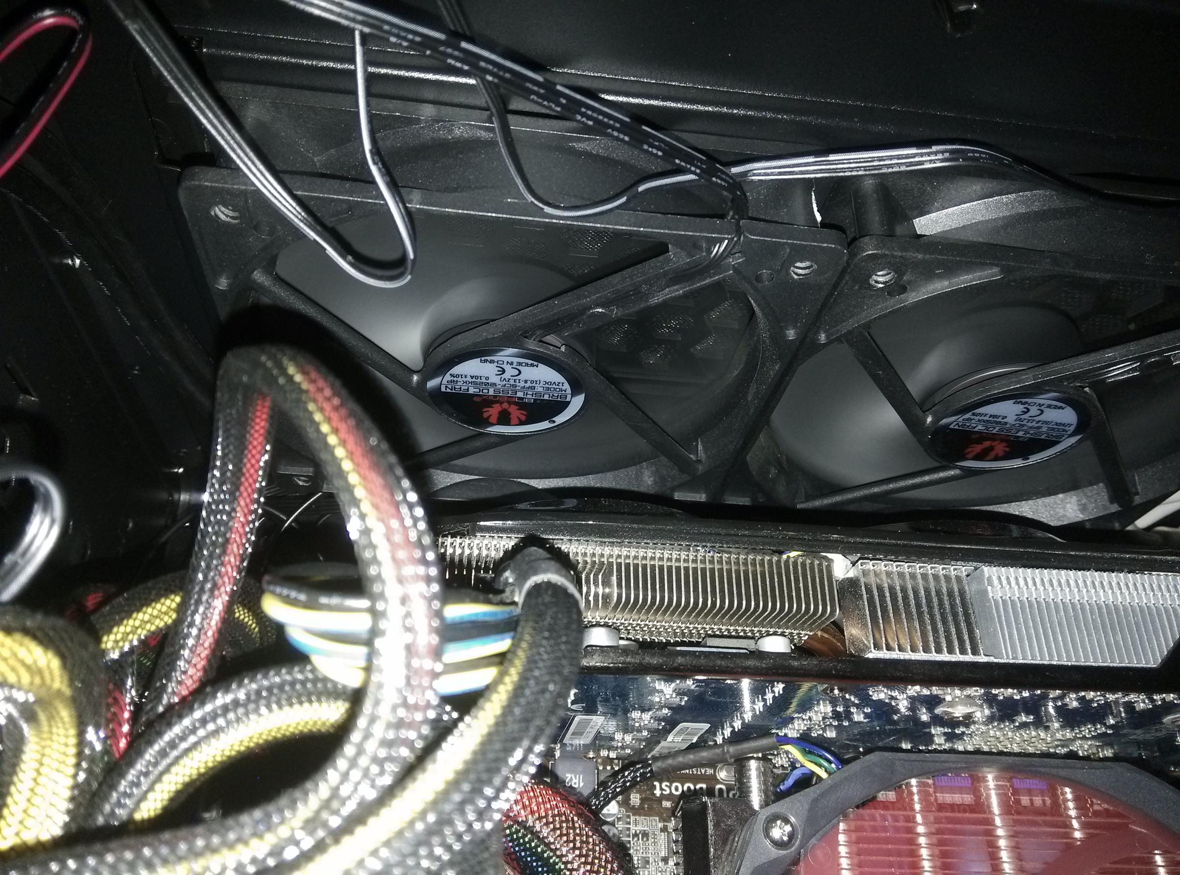

Hatte ich auch erst so, aber es wurde die Graka zu warm! Sie hat immer ihre eigene warme Luft angesaugt, obere Gehäuselüfter & Grakalüfter haben sich gegenseitig eliminiert. Erst als ich die Lüfter gedreht hatte war alles im grünen Bereich.

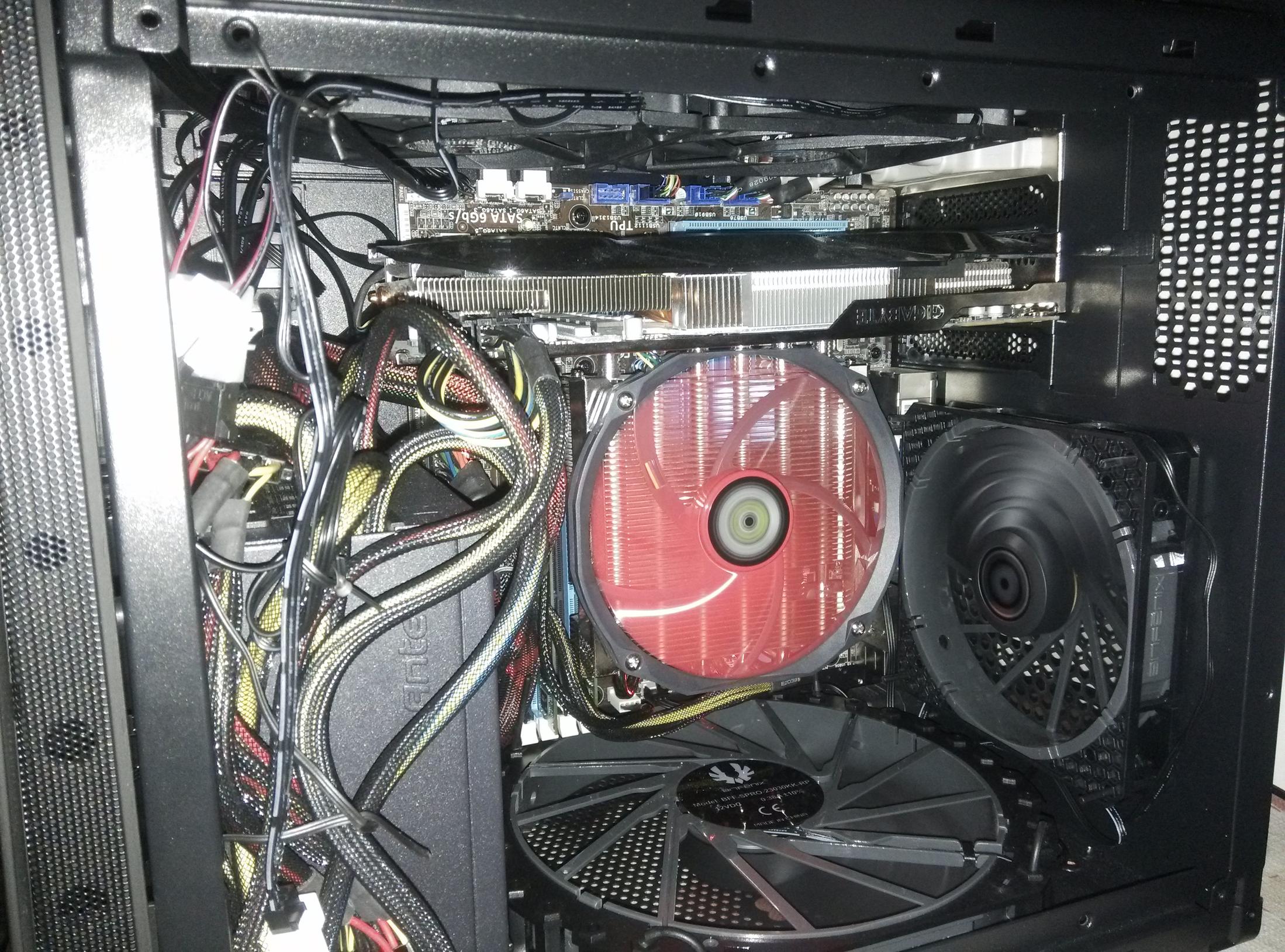

hier mal zwei Bilder aus dem Inneren.
Ich empfehle Dir auch, die Seite mit dem IO-Panel auf die andere Seite zu machen, weil die Kabel für das IO-Panel echt nervig sind wenn du das Gehäuse öffnen möchtest.
Nee, das Ding hab ich gleich rausgeworfen.
Der Seiten-Deckel mit den IO-Panel hat noch zwei 2,5" Aufnahmen und der ist bei mir mit den beiden Festplatten auf die andere Seite gewandert.
Stimmt ... sieht man auch auf deinem 2. Bild ...
