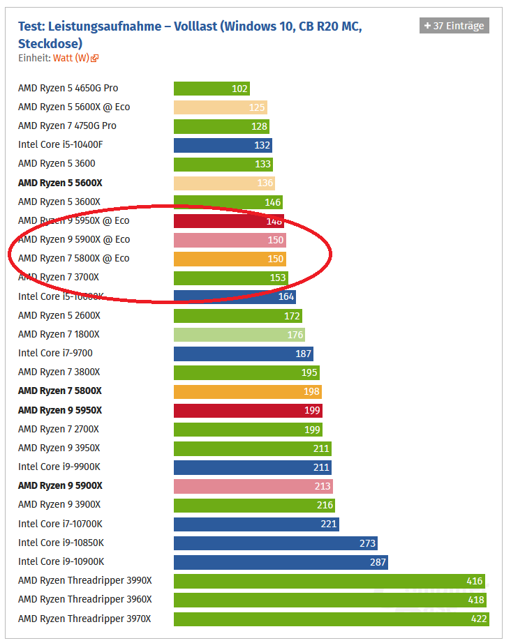

Es ist schon richtig. Der 5800x braucht die bestmögliche Kühlung. Auch 2 Riegel müssen laut Mainboard in den passenden Slots für Dual Channel sitzen. Beim normalen NH-D15 muss dann ggf. ein Lüfter etwas hoch geschoben und auf Ram mit "Gartenzaun" verzichtet werden. Ich persönlich habe mit dem Kühler keine Probleme.
Dessen ungeachtet erzielt der 5800x selbst mit einer Drosselung der TDP beachtliche Ergebnisse.
