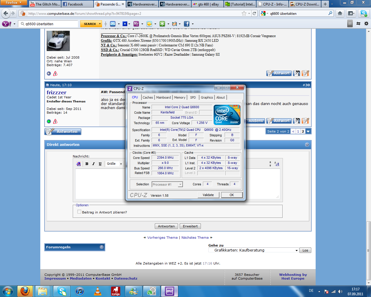

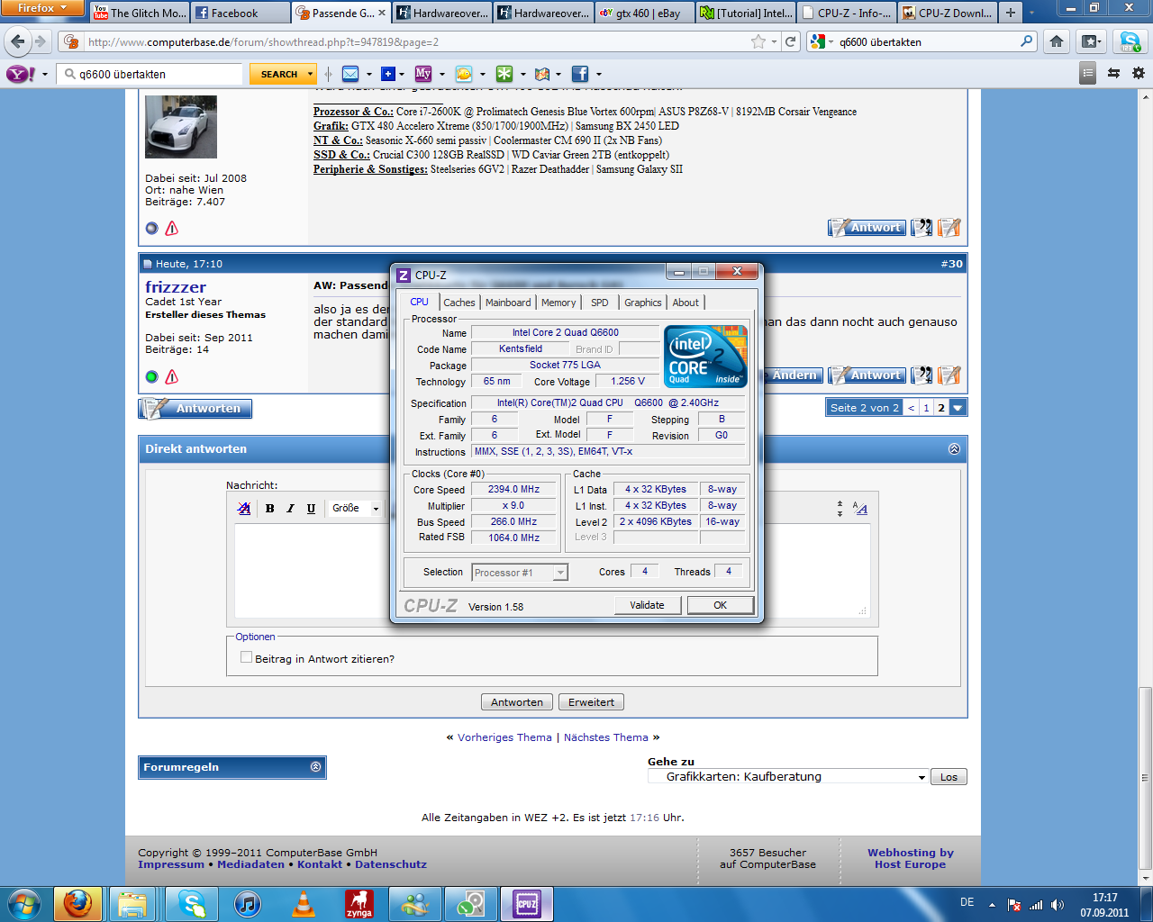

Ich hab mal ein screenshot von den cpu details gemacht. Der hat doch jetzt G0 stepping oder?
Steht dort. Ja.
