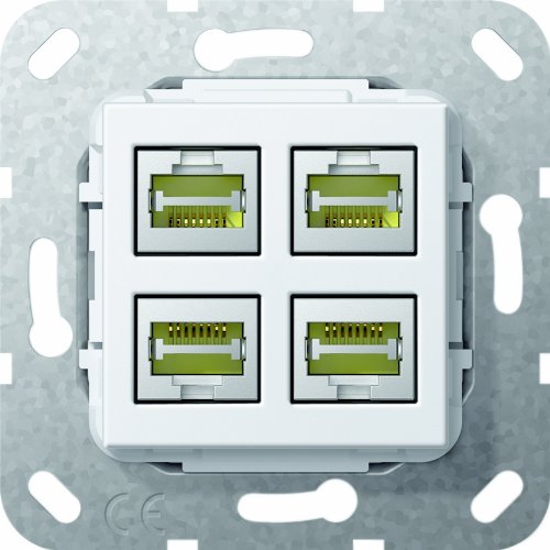

Es gibt auch 4-Fach
Amazon im Sucher "4-fach Netzwerkdose für AWG26" eingeben... kommt dann von selbst

Es gibt auch 4-Fach

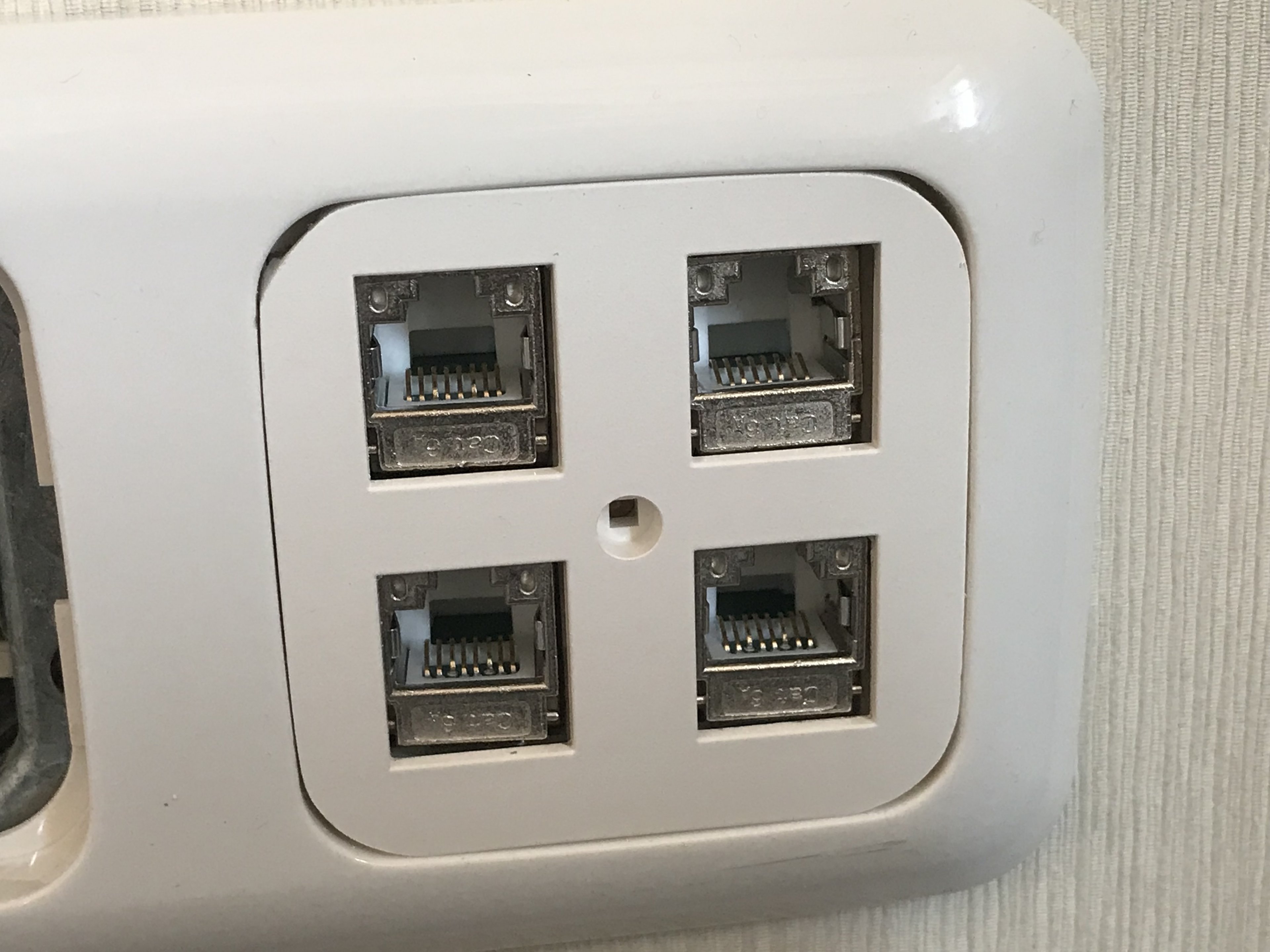

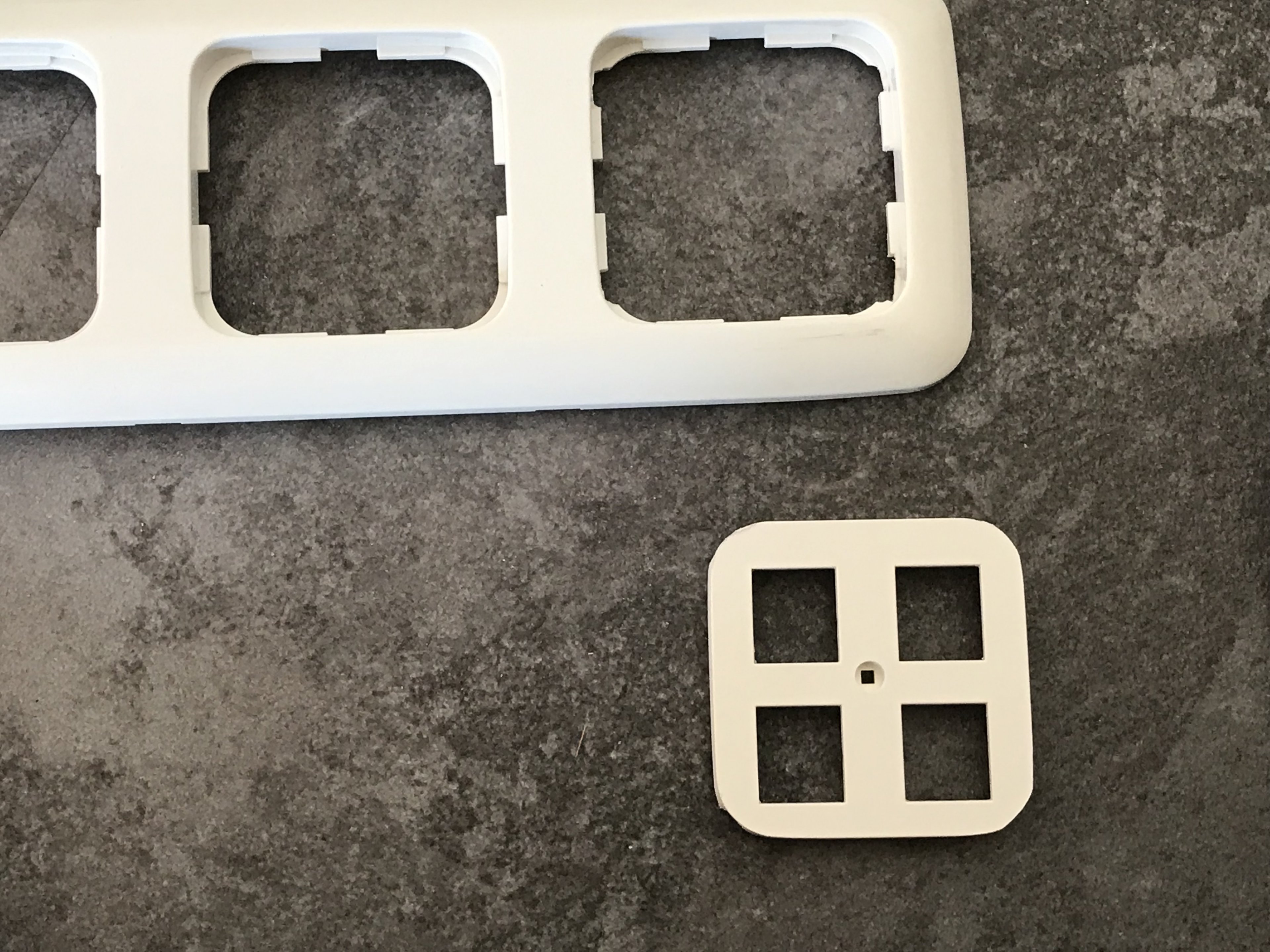

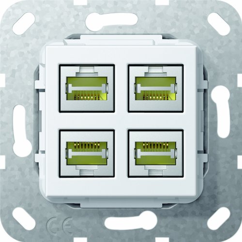

Mittlerweile ist alles bei mir angekommen und eingebaut. Es waren allerdings ein paar Anpassungen nötig, damit alles zusammenpasste.
Hier etwa wurden vier Ecken abgefeilt, ...
... in den Rahmen mussten noch vier Aussparungen und die Abdeckung musste etwas rundlicher werden.
Nicht wunderschön, aber es funktioniert und hat auch in die kleine Unterputzdose gepasst.
