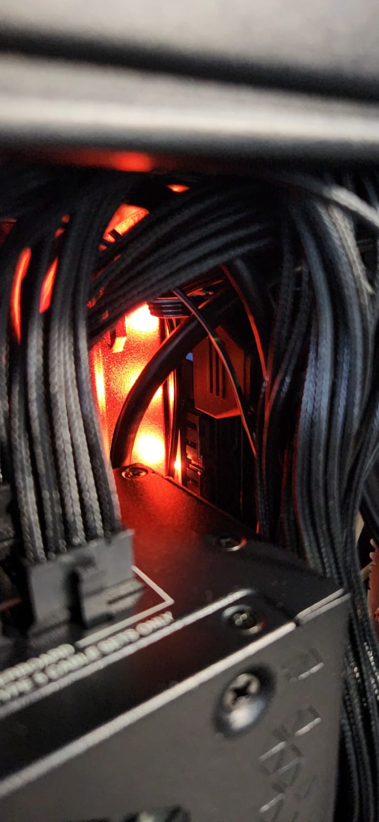

Der PC fährt hoch und CPU/GPU Ventilatoren laufen, jedocjh gibt das Motherboard ein orangenes Licht und das Teil selbst bleibt in einem "Startbildschirm" hängen, den ich nicht ganz nachvollziehen kann.
Welches Board ist denn geworden? Sehr wahrscheinlich handelt es sich um eine sog. Debug-LED, die dir im besten Fall sofort den Schuldigen benennt (CPU, RAM, VGA..).
Dazu einmal das Handbuch bemühen.
Oranges Licht ist vermutlich RAM. Sind die Sticks richtig eingesteckt?

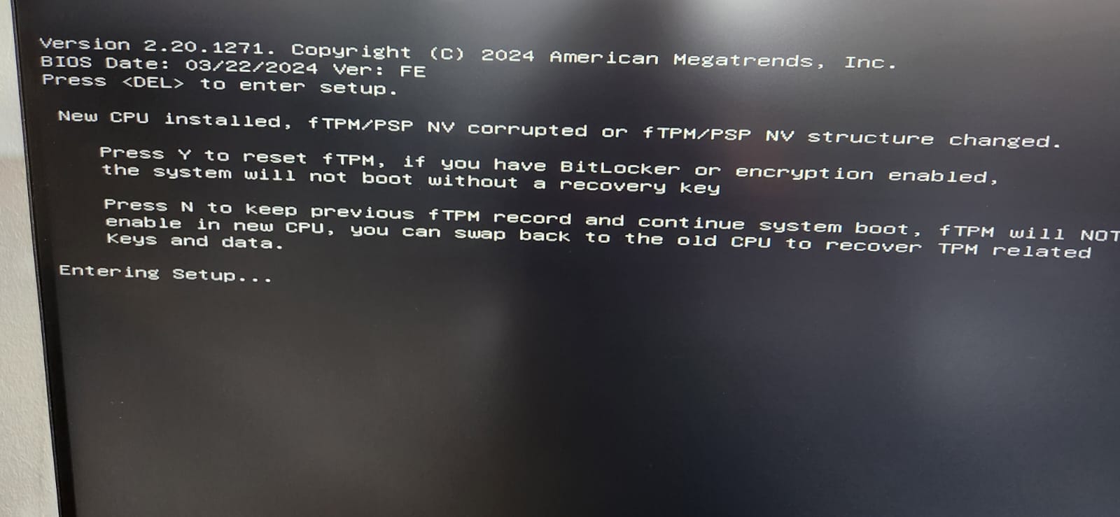

So, hab mir das genaze genauer angesehen.
Anbei die Fotos.
Das orangene Licht scheinen die normalen RGB- Leuchten zu sein.
Mir wird die Meldung gegeben , dass es mit der CPU zusammenhängt.
Wenn ich in das BIOS einsteigen will, zeigt er die Meldung "Entering Setup" an, aber macht dann nichts.
Ich schätze ich brauche ein BIOS- Update(?)Das gegenwärtige BIOS hat folgende Angaben

Es ist alles so wie es sein soll. Drücke "Y" bzw "Z" auf der deutschen Tastatur dann geht's weiter.

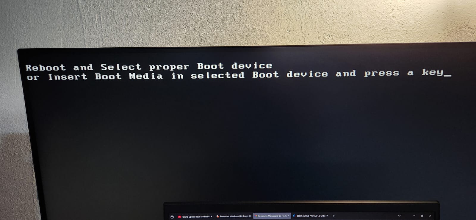

Dann bekomme ich die Meldung ein Boot-Gerät auszuwählen.

Na dann? Wähle eins aus. Entweder einen per Media Creation Tool erstellten Bootstick oder deine bereits fertig partitionierte Festplatte mit OS.
Die Startreihenfolge legst du im BIOS fest.

Also hast du eine nackte, leere Festplatte. Gut.
Ein wenig frage ich mich, was die Erwartungshaltung war? Das der PC startet und auf magische Weise ein Windows 11 Desktop erscheint?! :D
Nunja. Das Media Creation Tool lädst du hier runter: https://go.microsoft.com/fwlink/?linkid=2156295
Das ist eine .exe. Diese ausführen und dann lässt du dich da durch führen. Entpacken musst da nichts. Bitte achte drauf, dass auf deinem Stick keine wichtigen Daten sind, der wird für das Erstellen als Bootmedium nämlich platt gemacht.
Wenn der Stick erfolgreich erstellt ist, an den neuen PC anschließen und booten. In 9/10 Fällen muss man das Bootmedium nicht extra auswählen sondern es startet von allein die Installationsroutine. Das ist aber alles ziemlich selbst erklärend. Wenn du deinen PC selbst zusammengebaut hast, schaffst du den Schritt ganz easy. :)
