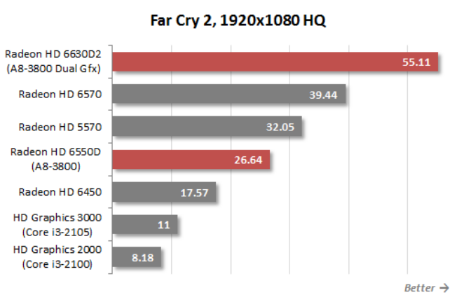

Selbst die Llano APU bringt bspw. in Far Cry II in 1920x1080 mit HQ akzeptable Frames auf den Boden:
Die HD6670 liegt in der Rohleistung noch mal so ca. >50% über einer HD6550D.
OK, muß zugeben, daß ich mich mit AMD-Karten nicht so auskenne. Vielleicht sind meine Ansprüche auch zu hoch. Ich definiere eine Spiele-Graka einfach so, daß man mit ihr (zumindest z.Z. der Erscheinung) alle Spiele in Full-HD+ (1200p) mit allen Einstelungsoptionen auf max. spielen kann. Nicht wenige, manche, viele sondern einfach alle.
