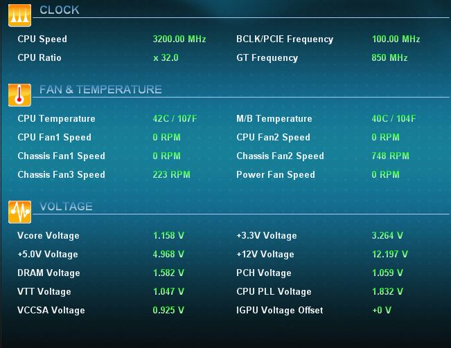

Drehen natürlich langsam, soll ja Lautlos sein. Aktuelle Daten mal anbei.

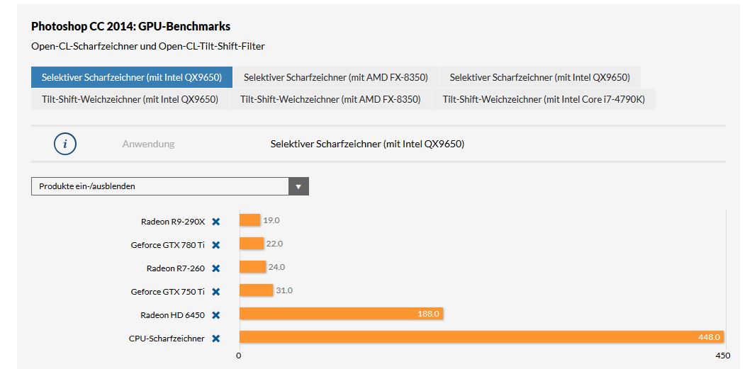

Der bei PCGHW ist ja nur PS, da reicht evtl. sogar ne HD4000 ^^
Aber der Test ist auch Lustig.. Geh ich auf die 750 zeigt er 30% differenz zur 780, geh ich auf die 780 sinds 40% Differenz. Also Insgesamt so 6-30% mehr Leistung bietet die teurere 780 gegenüber der 750, sehr variabel da es je nach Filter etc. sich ändert.. Wobei die Passive 750 sicher noch ein Bisschen langsamer ist. Generell Reduziert sich in PS das Rendern mit GPU Support aber auf 1/3 bis 1/4 der Zeit die man sonst bei CPU Only hat. Gut zu Wissen.
Aber Das wesentlich komplexere...Premiere, ist noch unklar.
Für PS reicht die 750 auf alle fälle, für den günstigen Preis und da es sie Passiv gibt.

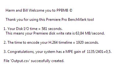

Nachtrag: So konnte nun den Test auch mal laufen lassen.
ppbm8-jpg.502902
Also zum Vergleich mit der GTX750 auf jeden Fall ein radikaler Unterschied.
Und das liegt nicht allein daran das die CPU ein i5 ist...oder das dass Kopieren von SSD auf HDD etwas langsam lief. Faktor 10 ^^ Statt 190 Sekunden hat es bei mir 1900 Sekunden etwa gedauert.
Fragt man sich doch wie schnell es bei ner GTX780 oder stärker wohl ist.
Vielleicht hat ja jemand hier eine schnelle aktuelle GPU und kann das auch mal Testen ?!
Jedenfalls bringt die 750 an sich schon genug
https://forums.adobe.com/message/7107607#7107607
Aber vielleicht Toppen andere das ja nochmal so extrem ;)

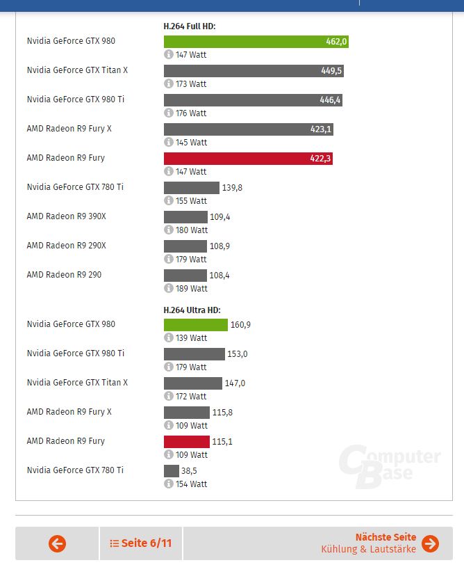

Nunja das Grafikkarte aktuelle Codecs besser unterstützen ist wohl bekannt ..
https://www.computerbase.de/artikel...-6#diagramm-video-decodieren-h264-lav-filters
Wurde beim Fury test mitgetestet ... aber siehe da ein Core i7 schlägt alles locker ^^ mit der iGPU ... wow .
Weiterhin dümpeln alle 700er auf einer linie rum ... ob nun 780er oder 760er gleich schnell .
Aber das hat eigentlich nichts mit Premiere CC alleine zu tun sondern auch mit den verwendeten Codecs.
Video Decodieren ist aber etwas anderes als Encodieren.

Keine Ahnung ob man das Potential übertragen kann:
Der unangefochtene König in der Video-Disziplin ist jedoch die GeForce GTX 960 – Nvidia hat nicht umsonst angekündigt, dass die GM206-GPU die besten Video-Fähigkeiten der Maxwell-Serie besitzt. Unabhängig davon, ob Videos abgespielt oder decodiert werden sollen, ob Full HD oder Ultra HD, ob H.264 oder H.265: Die GeForce GTX 960 erledigt die Aufgaben nicht nur durchweg sehr schnell, sondern auch sehr energieeffizient. Die anderen Maxwell-Grafikkarten, sprich die GeForce GTX 970, GeForce GTX 980 und die GeForce GTX Titan X, sind beim H.264-Codec zwar bei einer etwas schlechteren Energieeffizienz genauso schnell beziehungsweise ein wenig schneller, fallen bei H.265 aber deutlich zurück.
Und nochmal ... eine Grafikkarte die Decoden kann Encoded auch dementsprechend schneller .. weil man ja nicht nur endcoded sondern eher transcoded oder nicht ?
