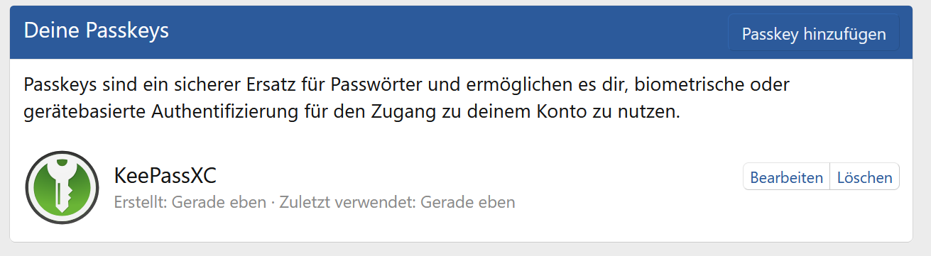

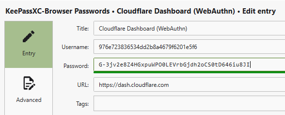

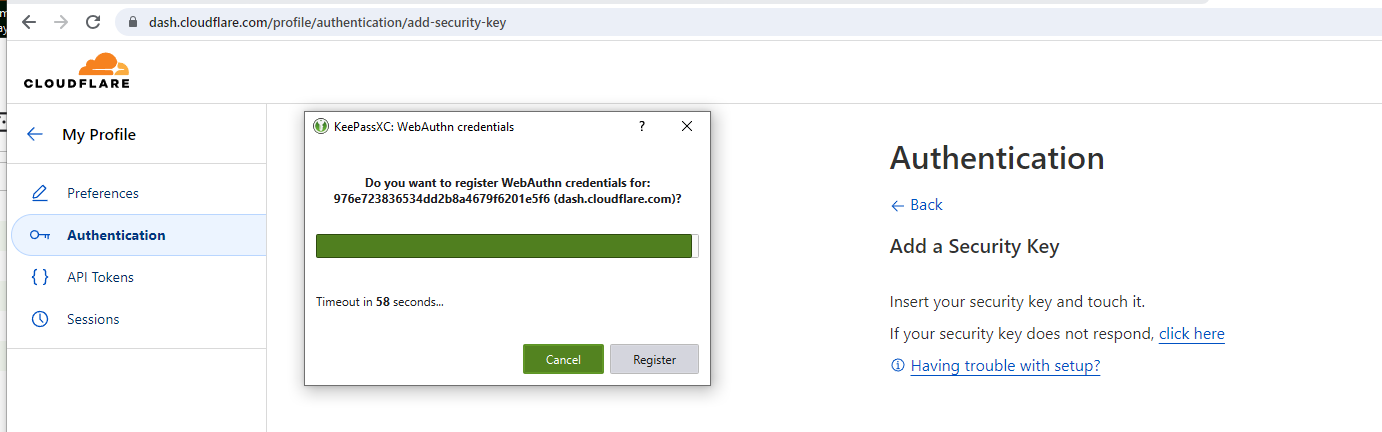

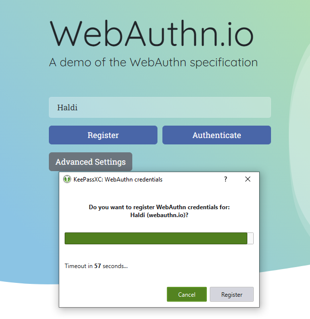

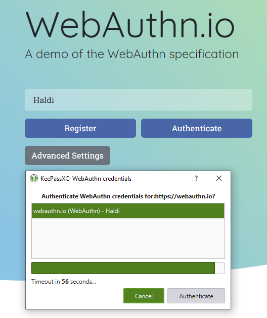

Ab Sofort gibt es eine Beta TEST version von KeePassXC die auch Passkeys unterstützt
Download:
https://github.com/varjolintu/keepassxc/releases/tag/2.8.0-webauthn
WARNUNG:
Nur für eine Test Datenbank verwenden! Nicht mit den Normalen daten. Wer weiss was passiert...
Damit das Browser Addon funktioniert muss die ID ausgelesen werden und im .json file eingetragen werden! Weil es ein Custom Build ist.
Screenshots:

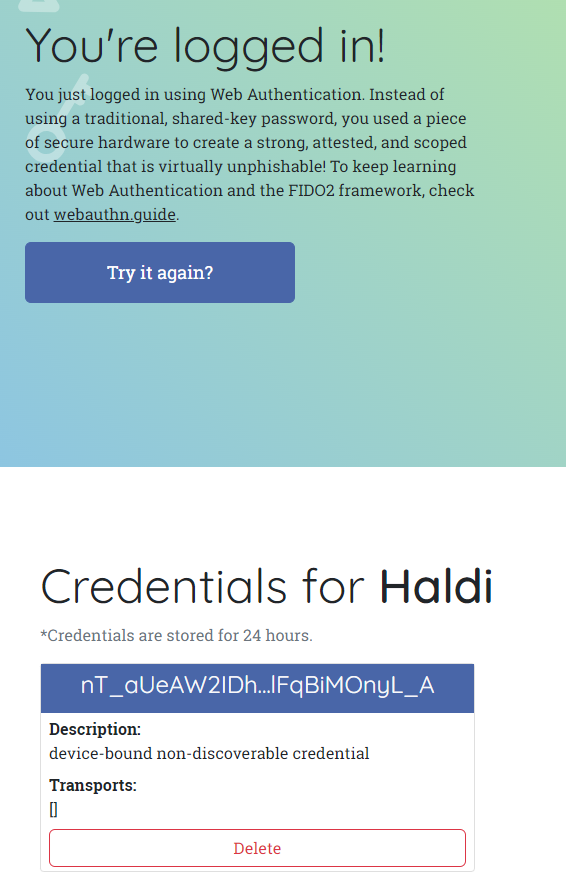

Passkeys funktionieren bei CloudFlare
Gibt aber auch einige Homepages die noch nicht korrekt funktionieren...

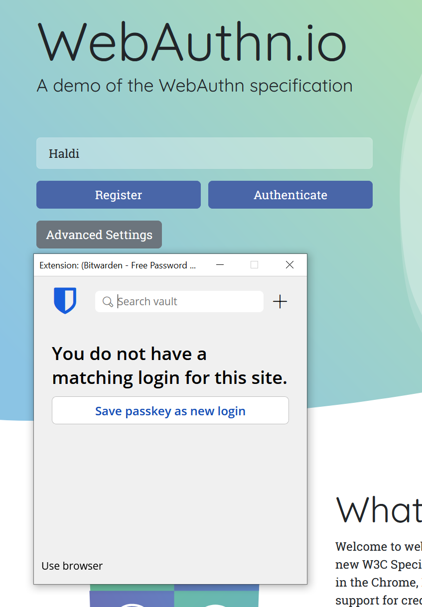

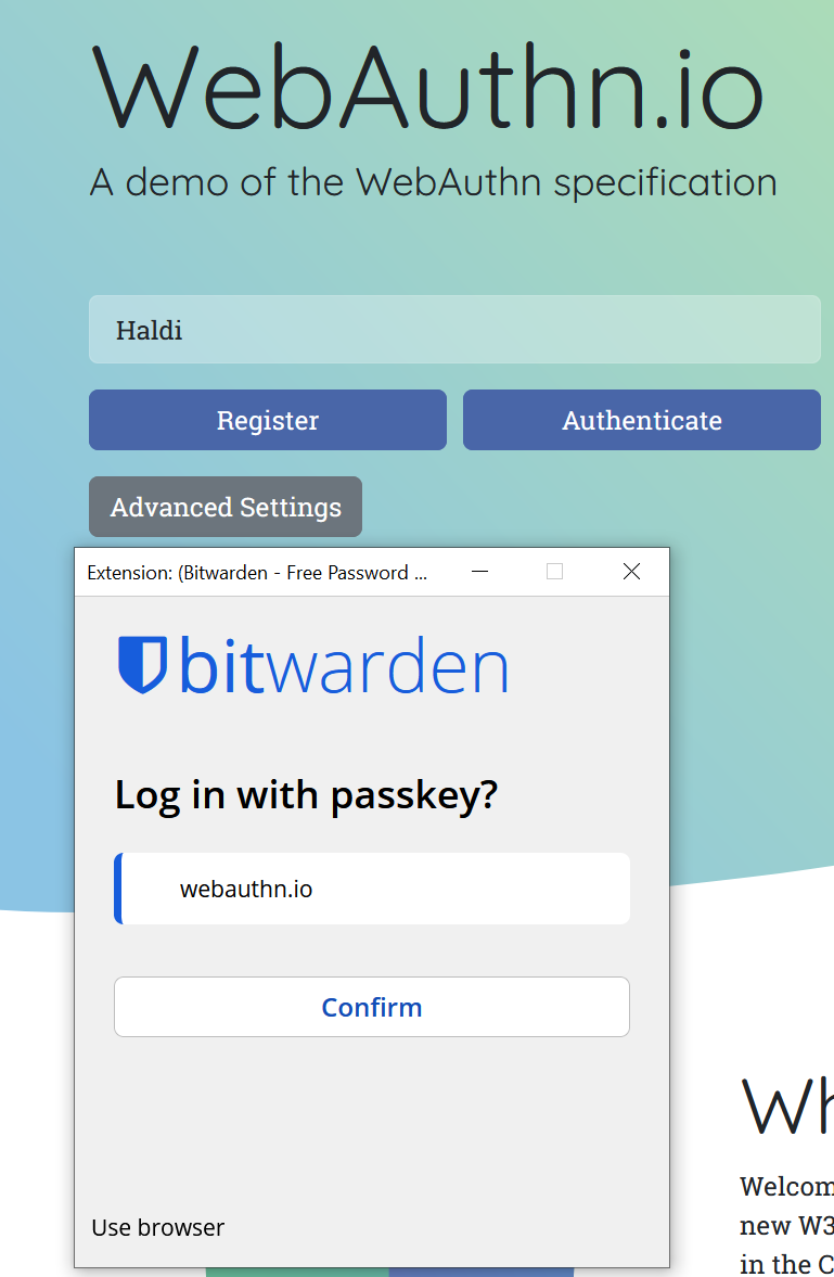

Bisher haben aber die Smartphone Apps keine Passkey Unterstützung. Dürfte daher für die meisten bisher nutzlos sein.
Bitwarden hängt da gerade der Konkurrenz echt massiv hinterher. Auch die UI ist im Vergleich zu vielen anderen eher altbacken imho.
