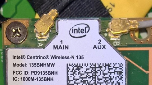

bist du sicher, dass dein wlanmodul so einfach gewechselt werden kann? viele sind fix verlötet.
Also ich hatte bisher noch nie einen Laptop bei dem das Wlan-Modul nicht aus einem tauschbaren mini-PCI-E oder half-mini-PCI-E bestand.
Da ich mit 150Mbit momentan auf 10-11 Mb/s komme herrschen hier wohl super Verhältnisse. Wären rel. zu 433 dann 28Mb/s das wäre super.
Jap ich hatte den Lappy schon mal offen. Ist nur verschraubt, nix gelötet.

So... Sind sogar 2 Antennenanschlüsse. Kann es sein das eine für Blutooth vorgesehen ist?
Aber so wie ich das sehe sollte das ohne weiteres hinhauen.
Wenn Du sonst keine Antenne für BT findest vermute ich schon, bei mir auf dem MB ist jedenfalls auch 1 Kabel WLAN und 1 Kabel BT auch wenn dann beide in die gleiche Antenne geführt werden
ich hab erst mal nur die karte bestellt. Wenns funktioniert... super wenn nicht, kann ich mir immer noch was überlegen.
Ich fühl mich gerade richtig Abenteuerlich! :)
Nein, das sind nur WLan Antennen.

So die Intel Karte läuft super. Bis zu 27Mb/s bei einem 300Mbps n Netz. Im Schnitt 24Mb/s. Wenn das AC halb so gut funktioniert ist meine Gegenstelle langsamer als das Netz....
